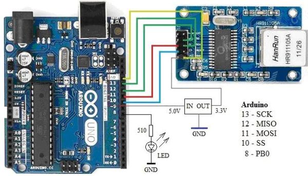

Arduino Mega + сетевая enc28j60
Михаил З
Зарегистрирован: 22.03.2020
Проблема в подключении. Скетч - простейший пример присоединения к сети. На UNO R3 всё работает, для меги не могу реализовать:
при компиляции куча ошибок и не работает.

1) Правильно присоединить модуль к ардуине
2) Скомпилировать пример из библиотеки.
То, что выше - и для Uno не скомпилируется.

пробовал разные подключения модуля к меге, результат один - не работает
Какие - разные?
Вот нормальное соединение, если модуль с 5V стабилизатором - подключать на +5V, а не на +3.3V: https://github.com/ntruchsess/arduino_uip/issues/177

Чудес не бывает. Или плохой контакт или хорошее замыкание происходит. С такими проводками много мороки. У меня с таким модулем особых проблем не было при корректном соединении.

Лично я не совсем понимаю что куда в Меге воткнуто.
Михаил З
ф - 50
з - 51
о - 52
ж - 53
Михаил З
ф (S0)- 50
з (SI) - 51
ораньжевый (SCK) - 52
ж (CS) - 53
Мне так вообще показалось, что жёлтый мимо воткнут.
Может библиотека не знает про CS=53 и ищет его на 10? Такое в штатной бывало...

vitalikost
Зарегистрирован: 28.11.2014
А добавь в setup
  /* Проверяем, что контроллер Ethernet доступен для работы */
  Serial.println("Initialising the Ethernet controller");
  if (ether.begin(sizeof Ethernet::buffer, mac, 53) == 0) {
    Serial.println( "Ethernet controller NOT initialised");
    while (true);
  // Пытаемся получить адрес динамически
  Serial.println("Attempting to get an IP address using DHCP");
  if (ether.dhcpSetup()) {
    ether.printIp("Got an IP address using DHCP: ", ether.myip);
  else {
    // Если DHCP не доступен, используем статический ip-адрес
    ether.staticSetup(ip, gateway, dns);
    ether.printIp("DHCP FAILED, using fixed address: ", ether.myip);
    fixed = true;

Схема будет выглядеть так:
  • VCC – 3v3;
  • GND – GND;
  • CS – 8;
  • SI – 11;
  • SO – 12;
  • SCK – 13.
https://voltiq.ru/wp-content/uploads/1-2-300x172.jpg 300w, https://voltiq.ru/wp-content/uploads/1-2-600x343.jpg 600w" height="348" sizes="(max-width: 608px) 100vw, 608px" src="https://voltiq.ru/wp-content/uploads/1-2.jpg" srcset="https://voltiq.ru/wp-content/uploads/1-2.jpg 608w, https://voltiq.ru/wp-content/uploads/1-2-300x172.jpg 300w, https://voltiq.ru/wp-content/uploads/1-2-600x343.jpg 600w" style="box-sizing: border-box; height: auto; max-width: 100%; border-radius: inherit; border-color: inherit !important; color: inherit !important;" width="608" />
При использовании Arduino Mega она станет выглядеть так:
  • VCC – 3v3;
  • GND – GND;
  • CS – 53;
  • SI – 51;
  • SO – 50;
  • SCK – 52.
но второе - не верно. Для меги CS = 8
