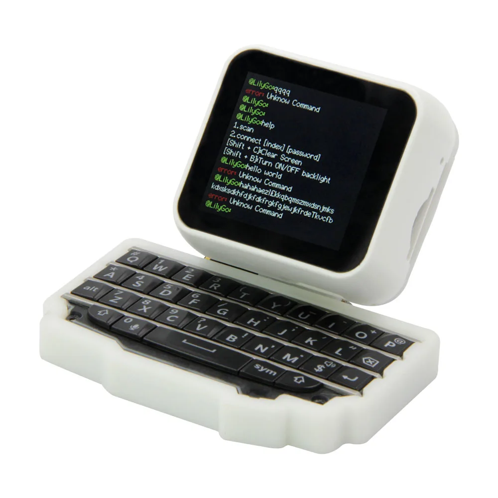

Может не в виде часов, а сразу вот так?

sadman41 пишет:
тоже хороший вариант :)
