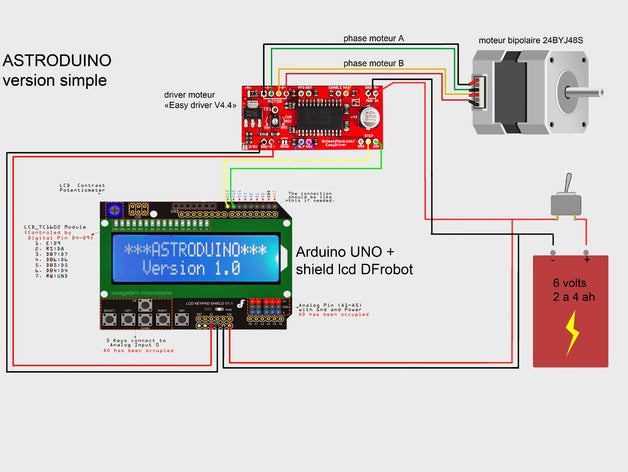

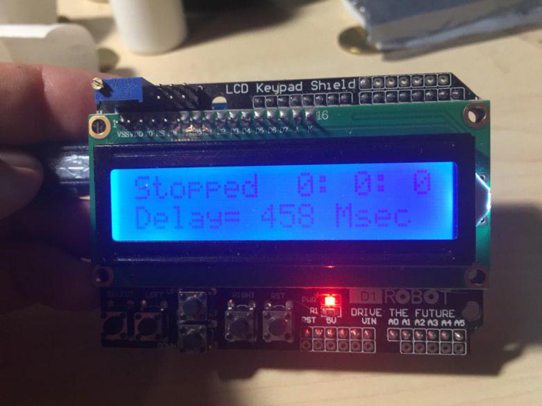

Arduino Uno + Lcd Keypad + Шаговый двигатель. Не могу подключить, кто может помочь?
MilosAngel
Зарегистрирован: 01.09.2019
Всем добрый день!)
Не могу подключить всё это (Arduino Uno + Lcd Keypad + Шаговый двигатель) правильно.
Так, как Lcd Keypad ставится сверху Ардуинки, то я запутался в портах, куда и в какие, мне подключать 4 провода от Контроллера?
Может кто сможет помочь, в какие порты назначен контроллер и куда всё подключать?
Код брал с другого ресурса и честно говоря, не сильно в нём разбираюсь.
Понимание лишь поверхностное, каюсь!
Фото:

А в оригинале (откуда скетч утянут) драйвер шагового двигателя такой как на фото был?
Думаю, что нет. Судя по скетчу, нужен драйвер, управляемый по двум линиям Step и Direction. И эти линии драйвера должны подключаться к 13 и 12 пинам ардуино/шилда (опять же по скетчу).
А у драйвера на фото надо самому в определённом порядке четырьмя его ногами дёргать. Этот скетч такого не делает.
Так что придётся или всё-таки разбираться или воспроизводить оригинальную схему точно.

Да, там драйвер другой :(
А как прикрутить функционал (отображение таймера и задержек) этого скетча к моему шаговому?
Я просто уже столько перелопатил...
Сейчас дам фото с оригинальной статьи, вот:
kalapanga пишет:
перевожу для ТС, а то боюсь он не поймет: с этим кодом этот драйвер мотора РАБОТАТЬ НЕ БУДЕТ.
Либо меняйтедрайвер, либо переписывайте код.

Да, именно так. Купите этот самый "Easy driver" и всё должно заработать. Моторчик, который обычно в комплекте с Вашим драйвером продаётся, скорее всего подойдёт. Так что только плату драйвера заменить.
Хотя за моторчик может и вру. Проверить, кто он там такой не помешает.

С изидрайвером такой мотор работать не будет, если ему один провод не почикать.
kalapanga
Зарегистрирован: 23.10.2016
sadman41 пишет:
Точно, он же униполярный там, а Изи биполярными управляет.
