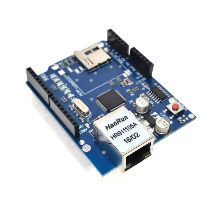

Здравствуйте ардуинщики! Поделитесь опытом с новичком. Пытаюсь собрать DHCP тестер OzBeLAN, не могу сообразить, как подключать. Если подключить бутербродом lcd keypad shield 16x2 --> ethernet shield w5100 --> arduino uno, экран показывает, но ip адрес не получает (через монитор порта тоже не хочет), если отсоединить экран, покажет ip через монитор порта. Пробовал разные скетчи, разную сеть. Шаманить куда подключать уже устал. В проект так же хочу запихнуть аккумулятор от старого телефона или 18650 банку, индикатор ёмкости li-ion и чтоб заряжалось от самой arduino. Подскажите схему чтоб сразу спаять на arduino nano 328, планировал собирать на nano, да и uno приказала долго жить. Программирование знаю очень плохо, но строку LiquidCrystal lcd и кнопки я вроде как смог подстроить.

Нет, не нужно. На 10,11,12,13 висит Ethernet Shield и это бы объяснило конфликт между ними. А так я даже и не знаю, что сказать. Никакой явной проблемы тут не наблюдается. Разве что где-то замыкают эти шилды друг на друге. Или питания не хватает.

Когда получил свой ethernet shild были замкнут контакт и вход для карты памяти как на картике. Я по началу тоже не мог понять что я делаю не так. Экран даже не показывал пока я не убиру ethernet. Теперь всё хорошо не считая того что не работает должным образом. Я как бы отсеивал мысли о том что проблема из-за этого, так как по отдельности то они работают. Может всё таки в этом проблема?

Ну... у картридера, который на шилде, CS-пин D4 вроде. Может это наведёт на какие-то мысли.

помни, что подсветка твоего шилда неявно подключена к 10 пину ардуины.

На любой свободный в скетче, перерезать на дисплей-шилде дорожку к 10 пину и подпаять провод к свободному, подправить библиотеку шилда, чтобы подать digitalWrite(LED, HIGH) на новый пин.

У мня есть. Подсветка ЖЕЛЕЗНО припаяна к 10 пину. В принципе, можешь отрезать. Наерна.

Ну попрбуй blink загрузить, тока не на 13м, а на 10м пине. Чо будет?

Ну дак он светит, что ещё нужно? 10 пин используется для питания светодиода экрана и етхеРнета и его нужно разгрузить запитав другим пином? Так или я чего то не понимаю?
Не надо лишних мыслей. Напяль шилд и сделай блинк на D10 - будет мигать или нет?

Мигает подсветка экрана на 10 пине. Что дальше делать?
DetSimen
DetSimen аватар
Зарегистрирован: 25.01.2017
ну вот все и разрешилось.  Пока не уберешь подсветку с 10 пина, Интырнет работать не будет
