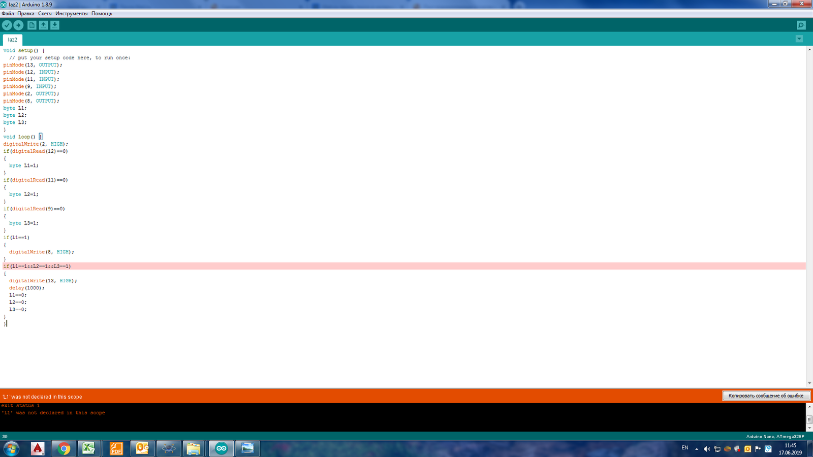

Добрый день товарищи помогите разобратья с кодом в чем не верность?

Суть программы в том что бы были нажаты 3 кнопки не одновременно тогда загориться лампочка. вот так вот просто, а я не пойму что тут не верно. палками не кидайте плиз я только начал познавать.
DetSimen
DetSimen аватар
Зарегистрирован: 25.01.2017
всё дело в лишних обьявленьях

byte L1,2,3 и тд объявлен более одного раза, уберите слово byte и будет вам счастье, вам же Дед уже подсказал

Прочитайте вот здесь "Правила области видимости".
А прочитав, ответьте на вопросы:
1) L1 в строках №№ 12, 18, 32 и 36 - это одна и та же переменная или разные?
2) L2 в строках №№ 13, 22, 32 и 37 - это одна и та же переменная или разные?
3) L3 в строках №№ 14, 26, 32 и 38 - это одна и та же переменная или разные?
Когда у Вас будут ответы на эти вопросы, проблема решится сама собой.

Gluck-Truck - надеюсь Вы сами понимаете - но я на всякий случай уточню. Обьявление переменных  в строках 16-18 означает. что каждый проход loop() программа будет начинать "с чистого листа", ничего не помня о состоянии перемнных в прошлом цикле.
так что например строчки 39-41 - лишние, L1-L3 и без них всегда будут обнуляться, а не только когда (L1==1&&L2==1&&L3==1)

Gluck-Truck
Gluck-Truck аватар
Зарегистрирован: 17.06.2019
Подскажите пожалуйста так же правилеьнее только все равно не работает
boolean L1 = 0 ;
boolean L2 = 0;
boolean L3 = 0;
byte diod_1 = 8;
byte diod_2 = 10;
byte diod_3 = 7;
byte knopka_1 = 12;
byte knopka_2 = 11;
byte knopka_3 = 9;
byte bigdiod = 13;
pinMode(bigdiod, OUTPUT);
pinMode(knopka_1, INPUT);
pinMode(knopka_2, INPUT);
pinMode(knopka_3, INPUT);
pinMode(2, OUTPUT);
pinMode(diod_1, OUTPUT);
pinMode(diod_2, OUTPUT);
pinMode(diod_3, OUTPUT);
digitalWrite(knopka_1,HIGH); //включение подтягивающего резистора
digitalWrite(knopka_2,HIGH); //включение подтягивающего резистора
digitalWrite(knopka_3,HIGH); //включение подтягивающего резистора
Serial.print("rabotaet");
digitalWrite(2, HIGH);
while (L1==1&&L2==1&&L3==1)
  if(digitalRead(knopka_1)==0)
 L1=1;
 Serial.println(L1);
if(digitalRead(knopka_2)==0)
 L2=1;
  Serial.println(L2);
if(digitalRead(knopka_3)==0)
 L3=1;
  Serial.println(L3);
Serial.println(L1);
Serial.println(L2);
Serial.println(L3);
  digitalWrite(13, HIGH);
  L1=0;
  L2=0;
  L3=0;
Скажу, что Вы не умеете пользоваться протеусом или не умеете его настраивать.
Ну, тогда берите живую ардуину и делайте на ней.
Делайте, что хотите, но напечатайте эти переменные. Пока Вы их не напечатаете, Вы ничего не поймёте.
И кстати, делайте это всегда - смотрите на переменные, не работайте вслепую.
Как напечатаете - скажете что там.
Morroc
Зарегистрирован: 24.10.2016
Код из #7 работает - D4 загорается при нажатии 3х кнопок. Расходимся :)
Gluck-Truck пишет:
Здесь написан бред.
Вернитесь и изначальной программе и напечатайте наконец переменные.
Без этого дальше идти нельзя. И деже не дёргайтесь.
