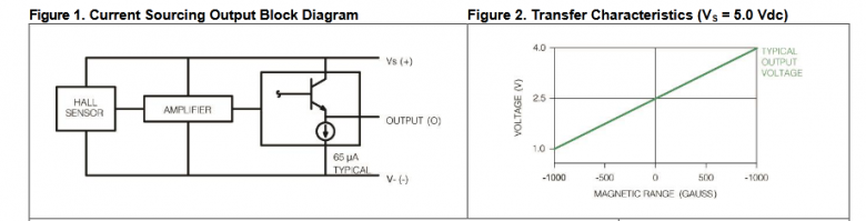

Проблема, скорее всего в квадратичной зависимости напряженности магнитного поля от расстояния. Перемещения достаточно маленькие, а изменение напряженности большое. Так как магниты изначально рядом с датчиком, он уже где-то на грани своей рабочей характеристики. Нужно городить достаточно хитрую магнитную систему.

svm пишет:

ua6em пишет:
svm пишет:
Здесь указана зависимость выходного напряжения от напряженности магнитного поля, а не от расстояния от магнита до датчика. В реальности аналоговый датчик чувствует неодимовый магнит примерно со 150 мм. Как можно на мизерной площади джойстика заставить реагировать датчик на свой магнит не используя какую-то магнитную экранировку? Да и изменения расстояния от магнита до датчика в пределах 1-2 мм будет вызывать дикое изменение выходного сигнала (если напряженность МП находится в рабочем диапазоне датчика). В реальности параметры магнитов очень сильно различаются,  и  для корректной работы нужно очень тщательно выбрать параметры механической части (магнитную систему). Ну и программную часть никто не отменял. Скорее всего в библиотеке она как-то реализована. Но должны быть какие-то ограничения.
rkit
Зарегистрирован: 23.11.2016
В магнитных джойстиках измеряется не расстояние от датчика, а угол поворота магнита.
svm
Зарегистрирован: 06.11.2016
rkit пишет:
Это немного из другой оперы. В этом случае используют специализированные МС - датчики угла поворота и специальные магниты, а у ТС четыре обычных аналоговых Холла. Хотя идея здравая. Вместо четырех обычных поставить два специальных и проблемы исчезнут.
rkit
Обычный или двухоснвой датчик холла там используется.
svm
rkit пишет:
Как пишет ТС "датчики аналоговые ss49e". Странно, у этого датчика, судя по описанию - цифровой выход. Хотя в другом месте, вроде аналоговый как в #7.

в общем если подключить вместо холла обычный потенциометр из джойстика то все показания в норме , причем как известно там используется не весь диапазон потенциометра
мин_________0_______512_______1023________макс.
тогда как на датчике холла выходит,
0______мин._______512______макс.______1023.
мне кажется по этому он не выдает максимум при отклонении стика.
как вариант попробую поставить 10ком резистор может поможет

alhimik40 пишет:
А смысл? Пользуйтесь диапазоном min-max. Все равно большего разрешения Вы не получите.
Если оч надо такой диапазон - используйте map()
