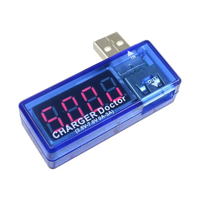

Там смотри какая фигня, виснет именно RC522, ESP32 при этом работает нормально. При чем, не помогает не только программная перезагрузка RC522, но и аппаратная перезагрузка ESP32. Помогает только если отключить и включить питание от ESP32 или отдельно от RC522. Имеет смысл в таком случае ковыряться с логами? Говорят, вроде, что это из-за проблем с питанием.
Ну если известно, в чем проблема (с питанием), тогда в чем вопрос. Питание в любом случае надо привести в порядок, а потом уже проверять
Прапорщик Задов
Зарегистрирован: 28.05.2020
Хотелось бы понять как это можно решить? Блок питания какой-то нужен особый или в схеме какие-то доработки нужны? Я использую блоки питания от телефонов, три разных пробовал, со всеми виснет.
От каких телефонов?
Прапорщик Задов
Один от Nokia 6, другой от Doogee X5 Max Pro и еще один какая-то китайская фигня.
Так это не блоки питания, а зарядные устройства так-то. Они, по-моему,  не сильно-то обязаны выдавать точное напряжение. Хотя, конечно, стандарт USB им это и предписывает, но хрен его знает... Не для такого типа работ они разработаны.
Прапорщик Задов
Я вот такой штукой проверял напряжение от всех зарядных устройств, 5 вольт с копейками показывает всегда.
Подскажи тогда что лучше использовать?

Эта штука не показывает провалы, spikes, шумы на выходе. Ну, если на выходе вообще треш с преобладающим значением 2V - то да, диагностировать можно и ею, безусловно.
Прапорщик Задов пишет:
У телефонов не бывает блоков питания. У телефонов бывают только зарядные устройства. Для работы в качестве блоков питания они в общем случае непригодны. Воспользуйтесь для проверки хотя бы лабораторным блоком питания. Или хотя бы блоком питания 5V 20A.
