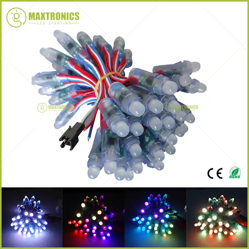

Ребята! Прошу помощи и не откажите новичку! Ардуино NANO  объясните простыми словами как необходимо подключать к гирлянде на 50 лампочек 2811? Загрузка примеров скетчей происходит ,  а как должна работать сама гирлянда? не работает ,  иногда загораются несколько ламп и всё
mykaida
mykaida аватар
Зарегистрирован: 12.07.2018
А чем Вы, уважаемый, гирлянду питаете? Надеюсь не от ардуинки? Если от нее - немедленно прекратите и посчитайте токи.
Гирлянда должна ждать байтстрима с ардуины и зажигать фонарики.
Так, как Вы своё подключение не привели, то и сказать правильно на него реагирует гирлянда или нет - невозможно.

mykaida пишет:
2811 это не 2812, она 12В хочет (по крайней мере моя). трудно от Ардуино запитать. Хотя русские - не сдаются! ;)

Спасибо всем кто ответил!!! Моя гирлянда на 5V ,так что питается и от USB  и от блока питания
1. 300мВт/5МВ * 50 шт. = 3000мА = 3А. Можно про USB на 3А уточнить?
2. Из тебя информацию вытягивать, как из русиш партизанен. Ни как ты подключил гирлянду, ни какой код используешь. Я выше показал тебе, что если все диоды включить в (255,255,255), то они съедят 3А,а я точно знаю, что у тебя не такой блок питания. У меня "хрустальный шар" контрабандный есть. Раз так - то твоя Ардуинка - перезагрузится по сбою питания. Так что и схему показать надо и код - который ты загружаешь и модель контроллера указать.... если тебе нужны какие-то советы.

1. По схеме - я подозреваю, что питание на ленту уходит от ноги "+5" контроллера. Имею скрытое желание над этим поглумиться.
2. По коду. В зависимости от того, какую херню (=библиотеку) ты используешь можно дать совет, как тебе быть с 2А блоком. Например в "фастледе" есть общее ограничение по яркости.   (конечно ПОСЛЕ того, как ты запитаешь ленту отдельно от ардуинки ;)) и вкорячишь электролит на 50-100мкФ)

Как здесь рисовать   не пойму....От ардуинки  GND к GND пирлянды .   WIN ардуино  к 5V гирлянды.   от порта ардуинки  к данным гирлянды   и соответственно питание к двум дополнительным проводам гирлянды от блока
1.Если ты не видишь вставки картинки, то значит ты пишешь с телефона. Или разбирайся со своим телефоном. В хроме нужно выставить флажок "версия для ПК". Или не пиши с телефона.
2.Я тебе написал - ограничить мексимальную яркость, ищи описание к своей библиотеке. И поставить конденсатор на питание.
3. Вот поэтому и берут ленты на 12В. У меня такая 2х50 висит с декабря, не выключаясь. Управляется от Дигиспарка на тиньке85, который засунут в обычный китайский БП 2А на 12В, корпус БП был раскрыт, припаяны 4 проводочка и закрыт. Сейчас фото из окна сделаю.... Вроде видно всё..
Там крутятся на фастледе радуга+глиттер+метеор. На улице, не выключаясь уже 5 месяцев.
