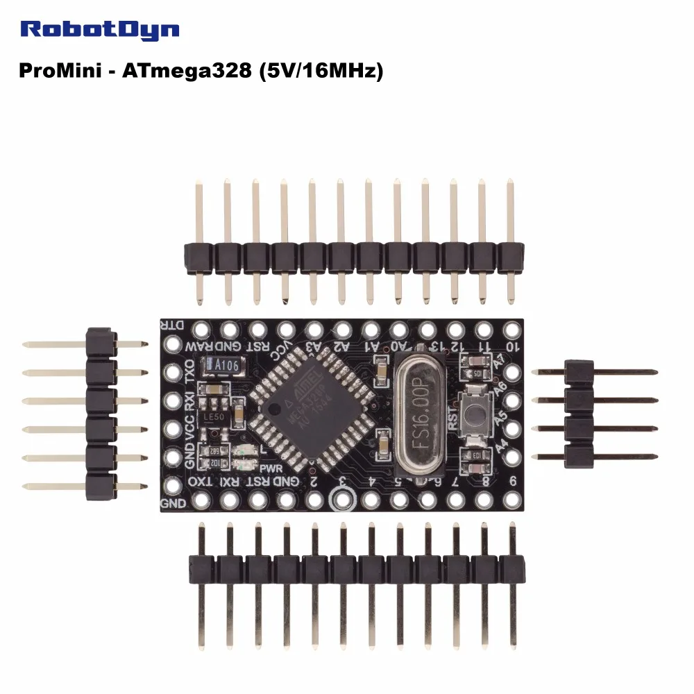

Грешу пока на саму плату, ибо у людей с ею бывали проблемы (по крайней мене на Serial.begin когда 9600 бод выставляешь, в мониторе порта нужно ставить 2400, чтобы не было кракозябров)
Плата сия:
https://s.click.aliexpress.com/e/JdefkiU
Госсподи, и тут вавгад. Надо в правила включить пункт: если увидел на плате слово Wavgat - сразу напиши об этом, а не трахай мозги окружающим с описанием псевдобагов.
Mishka-LV
Зарегистрирован: 30.05.2017
А посоветуйте тогда адекватные платы... Оригинал не потяну, а такие чтоб хорошие копии :)
Jeka_M
Jeka_M аватар
Зарегистрирован: 06.07.2014
Любые китайские платы, но с оригинальным микроконтроллером Atmel Atmega328P, НЕ wavgat.
Хотя брак конечно везде попадается, но у wavgat проблема в другом - там стоит совсем другой микроконтроллер, с закосом под оригинальный.
Адекватность товаров с алиэкспресса - понятие субъективное. Просто смотрите на картинки - если на МК написано ATmel, то есть какой-то шанс получить плату с таким же контроллером, который стоит на официальных Arduino. В противном случае - Вы получаете частично совместимый и мимикрирующий под продукцию ATmel чип. В каком месте он совместим, а в каком нет - доподлинно известно только тем, кто на китайском документацию читать умеет.
Оригинал: https://store.arduino.cc/usa/arduino-nano -> TECH SPECS -> Microcontroller: ATmega328
Пример #1: МК ATmel MEGA328P - эквивалент
Пример #2: МК Wavgat AVGA328P - НЕ эквивалент
Mishka-LV
https://s.click.aliexpress.com/e/bF436ca8
Заказал такие, спасибо за науку!)
