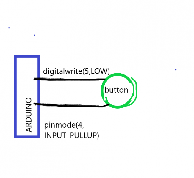

Вопрос можно ли использовать вывод ардуино как землю
pinmode (4, Output)
digitalwrite(4, low)
Иногда можно, иногда - нет.

Нельзя - сопротивление выхода где-то 200 ом.

нет)) к примеру подтянуть эту землю на вывод arduino
pinmode(5, INPUT_PULLUP);

rkit пишет:
https://www.microchip.com/en-us/product/ATmega328p#document-table
вот этот ДШ, стр. № 271. Графики 29-8 и 29-10.
В зависимости от температуры имеем падение (примерно) 0.1 вольта на 5 мА. При питании 5В. То есть сопротивление пина к питанию и к земле примерно 20 Ом, А НЕ 200! ;)))
Что косвенно подтверждается знаменитым "Транзистор-тестером" от Маркуса. Там взято 22 и 19 Ом к питанию и земле, соответственно.
Не 200 Ом, а 20 Ом. Еще раз, со вкусом повторю!

Arduinchlk пишет:
это что за бред? оператор
подтягивает вывод не к земле, а к питанию

b707 пишет:
Arduinchlk пишет:
на 5 пин посадить кнопку INPUT_PULLUP к примеру
второй контакт кнопки не на землю GND подсоединить, а на 4 пин соответственно на который подать LOW на вывод
надеюсь выразился понятно
такой вариант возможен чтобы не паять много проводей на земляные контакты и делать много свадеб змеиных
спс

lilik пишет:
Кнопка с программным управлением!!! - ...
Arduinchlk пишет:
можно

lilik пишет:
Хорошая идея, кстати... Типа пока все "защелки защиты" не сработали - фиг вам, а не включение (чего-либо). )))
Arduinchlk пишет:
Да, если речь идет о подключении входов контроллера, то вместо "земли" вполне допустимо использовать выход контроллера с низким уровнем.
А для коммутации, скажем, силовой нагрузки - нельзя.

andriano пишет:
Arduinchlk пишет:
огромная благодарность всем. благодаря этой простой идее более порядок при пайке)

andriano пишет:
Arduinchlk пишет:
В целом согласен, но кроме входов МК у меня весело светодиодики моргают включённые между ногами.
nik182 пишет:
Светодиодики - это совсем другая история. И "земля" там ни при чем, и цель явно обратная: не "растранжирить", а, наоборот, сэкономить ноги.

andriano пишет:
А зачем их экономить? Это же МК. Одна программа, одна задача, сэкономленные ноги обратно не сдать в магазин. Как то обычно их остается много свободных. У меня куча кнопочек и светодиодиков от старых корпусов ПК. С проводами и разъёмами. Втыкаю сразу на любые две ноги наны или блюпила не думая о необходимости подводить землю или питание.
Мой опыт говорит о прямо противоположном: мне, как правило, ног не хватает.

ИМХО - бред. Припаял один провод к минусу, далее его под винт или под пайку на шину. А с шины опять же или винтами или пайкой.
Бред.
Особенно когда, как отметил andriano, не хватает ног.

Arduinchlk
Arduinchlk аватар
Зарегистрирован: 15.03.2021

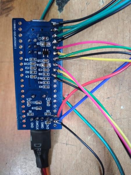

итог после 2 дней работы некоторые пины походу повыгорали)) нужно уметь использовать такую схему с граунд выводами
но эксперимент интересный
плату не паял подключил через шилдик ардуино колодки с винтиками
