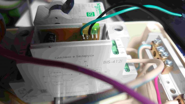

Если коротко, то: Есть 10 импульсных реле, 10 твердотельных реле, Raspberry Pi3, "ардуинка" и "шилд" к ней. Все это нужно собрать в одну, работающую систему.
Если с подробностями, то: Изначально, при строительстве объекта, ничего умного и управляемого из вне, не предусматривалось. Но время шло, взгляды менялись, и в какой то момент заказчику захотелось иметь возможность управлять освещением на участке с помощью планшета или смартфона. А, как вы уже могли догадаться, "импульсники" были куплены и смонтированы, кнопки под них аналогично. В общем нужно с минимальными вложениями управлять "импульсниками" удаленно.
В теории представлялось все просто. Установив связь Arduino c OpenHab`ом, я хотел давать импульс, с помощью обычных ардуиновских релюшек, на импульсные реле(к которым уже подключена нагрузка), и с помощью датчика наличия напряжения отправлять статус в OpenHab. Ну и при всем при этом сохраняется возможность управления импусными реле с помощью обычных кнопочных выключателей(что как бы тоже хорошо, если вдруг ардуинка зависнет и откажется выключать свет в 3 ночи).
Просмотрев ролики про OpenHab и Arduino, я принялся собирать все это в кучу. По ходу столкнулся с некоторыми моментами в плане железа. А именно обычные реле не подходили для данной задачи, потому как через них, при включении/выключении импульсника, проходили наводки, которые приводили к зависанию ардуинку. Пришлось применить твердотельные реле. Проблема с наводками ушла, а на смену к ней пришла новая. Датчики тока. Изначально, изучив тему очень поверхностно, я предположил, что ими я буду снимать статус с импульсников, и за одно выведу отдельные мониторы в OpenHub`е для мониторинга потребления отдельных групп освещения(совершенно не нужная штука но, если бонусом, то почему бы и нет) И тут проблема была в том, что код и библиотеки для работы с этими датчиками ну прям очень увесисты для моей ардуинки. С одним-двумя датчиками работать можно, но когда их десять, все жутко лагало. Соответственно было принято решение заменить их на датчики наличия напряжения, которые должны выдавать логический 0 или 1(нагрузка есть или нагрузки нет, грубо говоря). Все вроде уже подходило к развязки НО. Мои умения кодить меня подвели)
А теперь внимание! Вопрос к знатокам.
Есть переменная "а" и переменная "b"(по умолчанию b = 0). Нужно прописать условие, если переменная "а" = 1, то переменной "b" нужно присвоить значение 1, а за тем(через 200мс) значение 0, один раз(для того, чтоб подать импульс для импульсного реле). Ну и точно также if(a == 0), то "b" нужно присвоить значение 1, а за тем(через 200мс) значение 0 один раз. КАК? Ну и к стати, важный момент, delay использовать нельзя.
