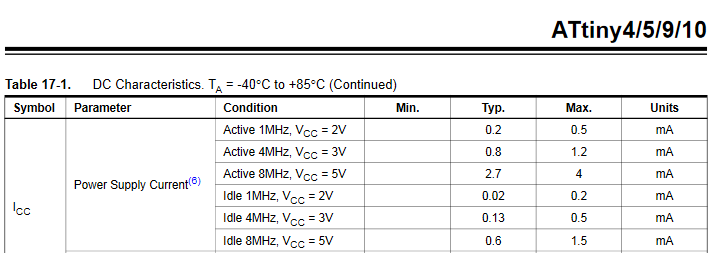

Если снизить частоту Ардуино, потребление будет значительно меньше.
а если и этого много, можно взять Attiny4, например
Ну, не значительно. Значительно - это когда в power down. Во всех остальных режимах не очень.

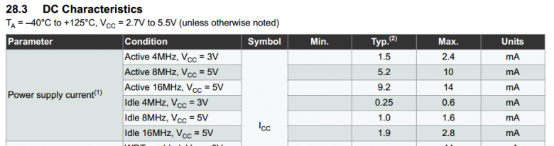

Скажу честно, сам не замерял. Но в даташите на 328p сказано, что при 16Мгц/5В -9мА , а при 4Мгц уже 1.5мА (в шесть раз!) Учесть, конечно порт, но если полевиком управлять, то тоже потребление невысокое.
А power down , то конечно, но не каждый новичёк сразу разберётся))
