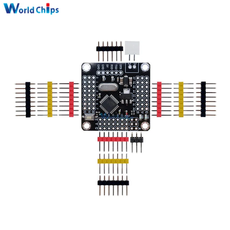

Чтобы контактов земли/питания всегда хватало, можно купить что-то вроде: https://aliexpress.ru/item/32725131063.html
