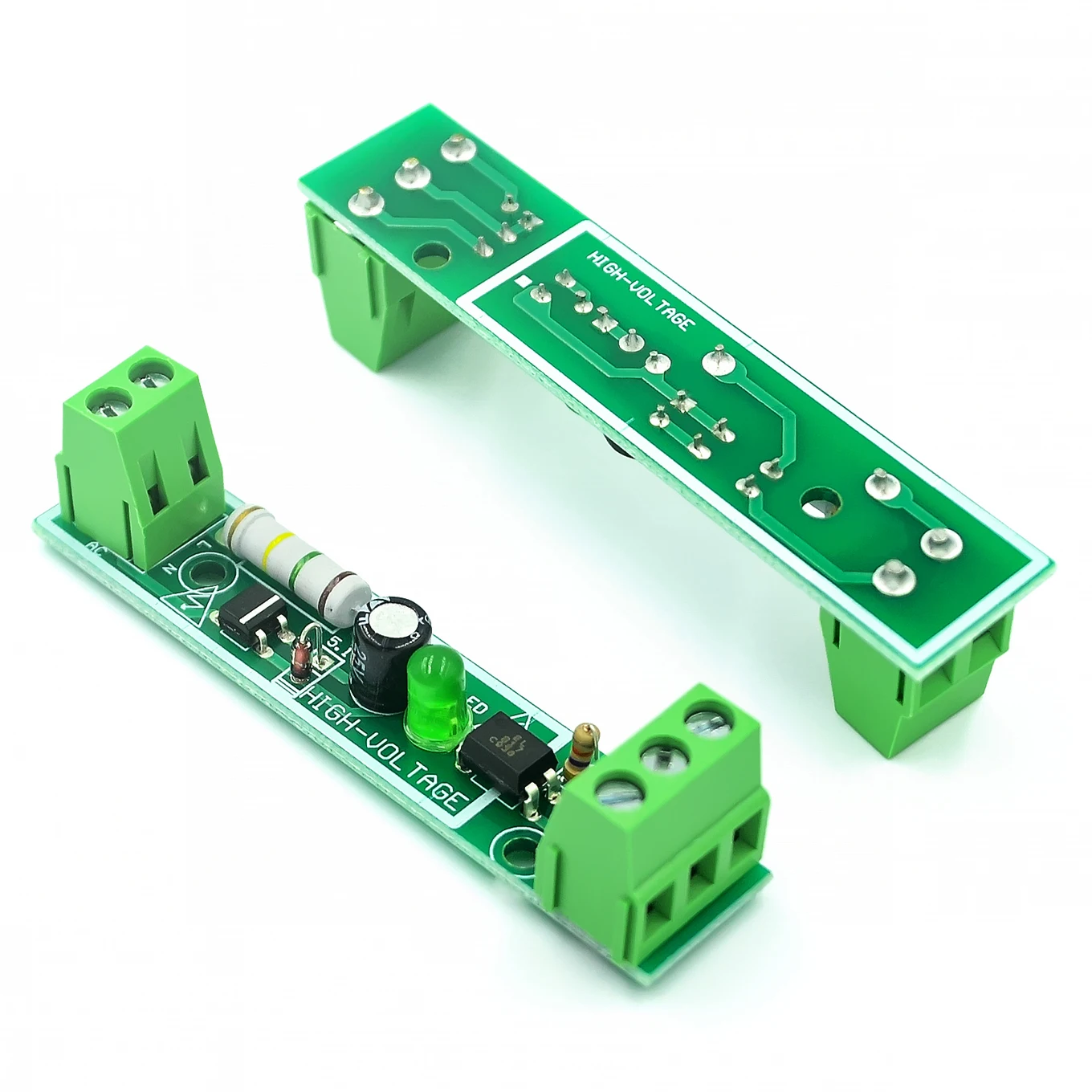

smagluk
Зарегистрирован: 01.04.2018
Вот такая штука используется.
nik182
Зарегистрирован: 04.05.2015
smagluk пишет:
  ну так впаяй конденсатор за большим резистором и будет тебе счастье

smagluk
Там емкость на входе стоит.

nik182
smagluk пишет:
А как же прерывания? С такой емкостью только есть нет индицировать. Или прерывания идёт только при подаче и отключении напряжения?
smagluk
nik182 пишет:
[/quote]
Да это нужно для того чтобы знать есть или нет напряжения, а этот кусок программы для того, чтобы избавиться от дребезга.
При пропадании напряжения, происходит разряд конденсатора через оптрон и вот в этом моменте имеется неустойчивое положение и идет "генерация " импульсов 2-6 шт. Подключал осциллограф и регистрировал. Я даже в IF прописывал сообщения в порт, чтобы считывать их.
Я не могу понять из-за дребезга, как выловить , когда переходит в постоянный о , а когда в постоянную 1.
Далее в программе у меня идет выдержка 5 минут, и если не появляется напряжение , то происходит алгоритм запуска генератора.
