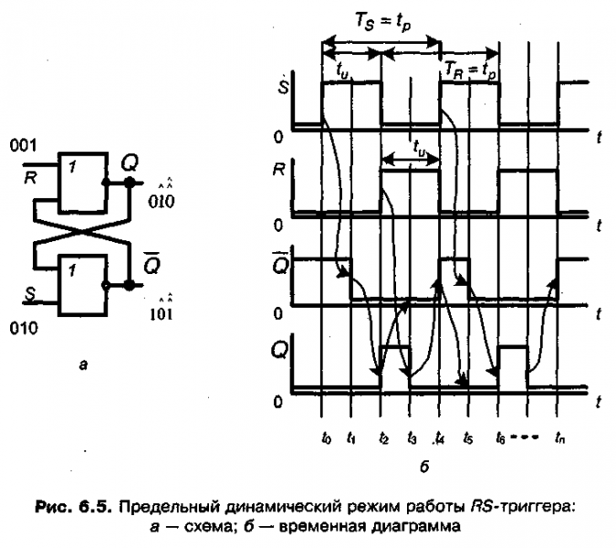

вот же.... да за это время я на двух (может трех) триггерах без МК уже собрал бы эту пшикалку... перечитайте пост 68 и напишите таблицу переходов... всех дел-то собрать 2 одновибратора по "и"
создайте кучу флагов:
свет выключили Y1 = 1
если свет выключили и уже прошло время ... Y2 = 1 иначе Y1 = 0
прошло t1>x1 =1
пшыкали t2> x2 = 1
если все нужные флаги ==1, пшыкаем, скидываем и взводим нужные флаги.
UPD лучше блоксхему нарисовать - мне они болше таблиц нравятся, но не всегда возможно их подробно нарисовать...

2ТС - вспомнил еще способ -
UPD. Был знаком с двумя товарищами, один умел писать код, другой схемотехник и электроник... в одной из задачь схемотехник объяснил программеру алгоритм работы устройства (для написания кода прогером) на листе бумаги - он расписал 150 тактов!!! А потом прогер просто написал с этих листов программу и все заработало!!!
Не, Гриш, это не наш метод. Элита очень преподавать любит, в последний его серьезный заход, "Работа с кнопками..." от комментариев прикрыли.
docendo discimus... я редко задаю вопросы на форуме и редко отвечаю, банальная нехватка времени писать ... ИМХО не стоит отбивать благие намеренья, даже не совсем правильные, а вместе с кем-то учиться легче...
