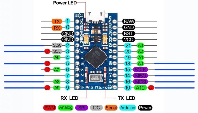

Подскажите, пожалуйста.
К Arduino Pro Micro подключаю матричную клавиатуру 5х6.
Задействованы 2, 3, 5, 7, 8, 9, 10, 14, 15, 16, 18 входы.
Входы SPI 14, 15 , 16 и
входы I2C 2, 3
нужно подтягивать к питанию?

Niksov
Зарегистрирован: 06.09.2019

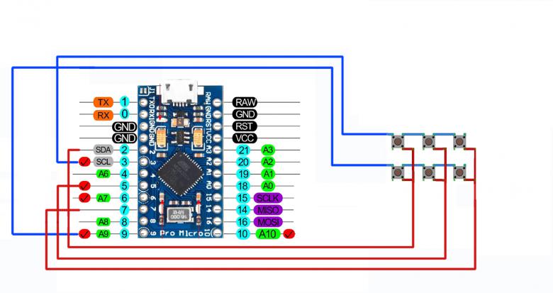

Для подключения матричной клавиатуры по такой схеме нужно все входы подтянуть к питанию?
Нет.
Niksov
Проверял на 6 кнопок скетч с библиотекой keypad.h
Все вроде работает.
#include "Keyboard.h"
#include <Keypad.h>
const byte ROWS = 2;
const byte COLS = 3;
char hexaKeys[ROWS][COLS] = {
  {'1','2','3'},
  {'5','7','8'}
byte rowPins[ROWS] = {3, 9};
byte colPins[COLS] = {2, 5, 7};
Keypad customKeypad = Keypad(makeKeymap(hexaKeys), colPins, rowPins, COLS, ROWS);
void setup(){
  Keyboard.releaseAll();
  delay(10);
  pinMode(2, INPUT_PULLUP);
  pinMode(3, INPUT_PULLUP);
  pinMode(5, INPUT_PULLUP);
  pinMode(7, INPUT_PULLUP);
  pinMode(9, INPUT_PULLUP);
void loop(){
  char customKey = customKeypad.getKey();
  if (customKey){
    Keyboard.write(customKey);
Что неправильно?
Матрица будет работать только в том случае, если часть пинов будет сконфигурирована на вход, а часть - на выход.
Если у Вас ""все работает", то это лишь означает, что библиотека сама переключает какие ей нужно пины на выход. В этом случае производимая Вами инициализация пинов бесполезна.
Впрочем, правильнее всего - заглянуть в исходники библиотеки и выяснить, как именно она работает.
Niksov
Огромное спасибо, andriano!
Действительно, библиотека сама определяет пины под колонки columnPins как выходы, а под строки rowPins  как входы и подтягивает их к питанию INPUT_PULLUP
