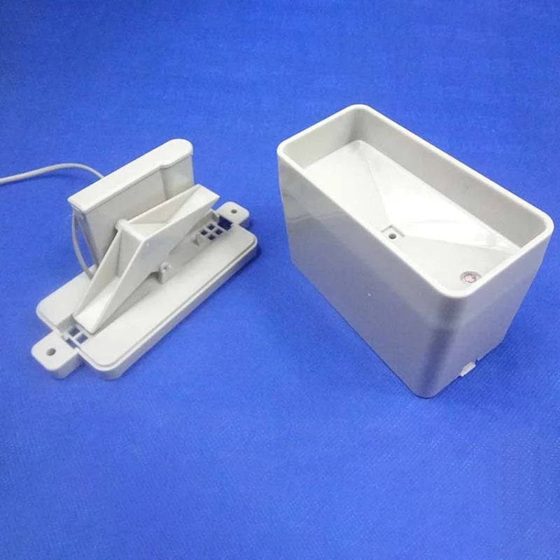

https://aliexpress.ru/item/1005001960825047.html
никто не сталкивался с такими? по какому принципу он работает? нигде не могу пока найти.
Теоретически в него можно установить нагревательный элемент, который растопит снег, а может он там уже есть

Erwin пишет:
Вода льется в дырку, качель перекидывается, контакт замыкает.
Erwin
Зарегистрирован: 11.08.2021
sadman41 пишет:
по нему как то можно оценить интенсивность осадков?
Erwin
Erwin пишет:
sadman41 пишет:
Понял как, через интенсивность сигналов
