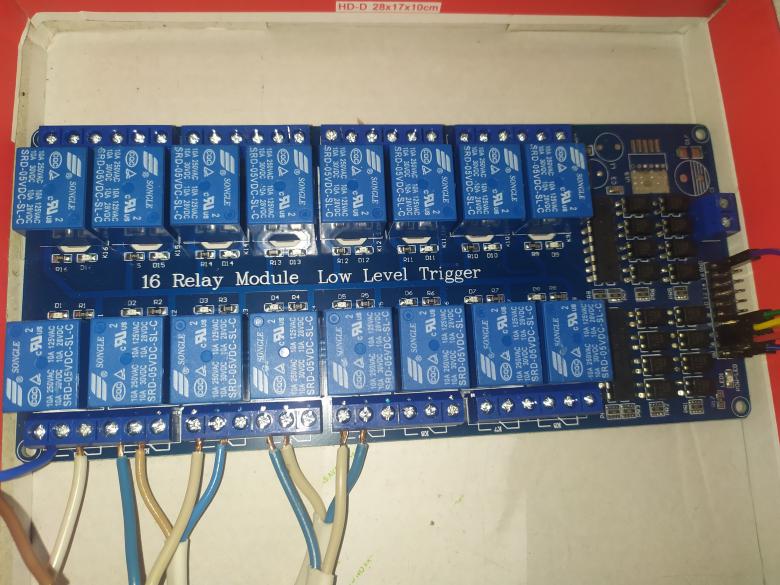

Добрый день!
Модуль реле 16-канальный 10A250V 5V низкого уровня.
Реле питается от БПС 5V, 0,5A через клеммники на плате реле (на фото в правой верхней части).
Контроллер - Iskra Neo.
Реле подключено к контроллеру через цифровые пины 8-12 на Iskra Neo к штырькам 1-5 на правой части реле и GND - пин GND на Iskra Neo к штырьку GND на реле.
Iskra Neo питается от ноутбука через USB или от другого БПС, думаю в этом вопросе это неважно.
При таком подключении все прекрасно работает.
Но если отключить питание от контроллера, то все подключенные к контроллеру реле замыкаются.
Т.е. подключаем реле к БПС, включаем БПС в сеть, а контроллер не включаем (не даем на него питание) и у меня замыкаются все реле, управляющие штырьки которых воткнуты в контроллер (при подкюченном GND от контроллера).
Возможно так и должно быть и все правильно срабатывает, тогда подскажите, пожалуйста, как наименее просто добиться того, чтобы при данных компонентах реле не замыкались при подключенном питании реле и отключенном контроллере?
Я пока вижу для себя наиболее простой способ - включать БПС питающий реле через еще одно реле, которое будет запускать контроллер, соответственно только после того, как сам включится.
На фото немного другое подключение - питание идет от контроллера, реле у меня одновременно работает только одно, поэтому пока так подключил, тоже работает правильно.
Спасибо!

1. Питать всё от одного блока питания.
2. Можно и реле поставить.
Чтобы спокойнее спать я бы порезал дорожки
или поднял ноги оптронов
и переделал плату под включение единицей.

На подобных платах есть перемычка по питанию. ПРИМЕР:
https://arduinoplus.ru/rele-arduino/
Если её вытащить и запитать модуль реле через пин перемычки, не объединять земли модуля и ардуины то срабатывать при подаче напряжения на модуль реле ничего не будет. Ардуину при этом нужно питать от другого источника. Бонусом за такое решение будет отсутствие наводок на ардуину , приводящих к перезагрузке при коммутации нагрузки.
В программе примера в сетап нужно переставить местами операторы. Сначала установить ногу HIGH, а потом переключить на выход. Землю модуля реле и ардуины не соединять! Только провод питания и ноги управления. Этого достаточно.

nik182 пишет:
Как раз на этой-то и нету.....
Там даже специально на иностранном языке написано:
16 Relay Module Low Level Trigger
Поэтому без обрезания никак.....
И чтобы не иметь проблем с несанкционированным запуском чего угодно
никогда не берите платы с включением землёй.
https://www.youtube.com/watch?v=86uithwaJOk
а что мешает аппартно подтянуть управляющий пин к плюсу? - и никакой проблемы не будет

trembo пишет:
Та ну?! ;))
Утверждение настолько же спорное, насколько неверное. Активный низкий уровень - как раз защита от нежелательного срабатывания, так как "висящий в воздухе" конец - воспринимается как "плюс" входными цепями. Норма проектирования - активный низкий, а вот активный высокий - как раз экзотика, которую следует как-то мотивировать.
В случае ТС - правильное решение уже указано - подтяжка входов к Vcc.

b707 пишет:
Он когда выключает контроллер то появляется земля на всех его выводах
через защитные диоды и блок питания.
В принципе можно и подтянуть, но какой подтяжкой?
Плюс это  запитает процессор через те-же самые защитные диоды, уже проходили !!!!!!!!
Плюс это создаст нагрузку на выходы в работе в штатном режиме.

trembo пишет:
b707 пишет:
Здорово! Нет,  то что МК можно от выходов питать - это правда. Но в огороде-то бузина, а в Киеве - родственник ;)))
А управляемые HIGH реле будут дружно щелкать при включении контроллера - все ноги на старте Инпут, а для входной цепи модула это все равно что Плюс.
И Трембо будет объяснять ТСу, что ему нужно подтягивать входы к земле.... ;)))

wdrakula пишет:
Вот правильная мысль. То ТС - дык поменяйте НО на НС.

wdrakula пишет:
trembo пишет:
b707 пишет:
Так и происходит бесконечное вращение Земли! ;)
Нет.
Для того чтобы подать ток в светодиод оптрона
недостаточно его подключеня ко входу процессора - току неоткуда взяться.

Balanar пишет:
Я сторонник этого решения. Резоны такие:
1. Плата реле - готовое покупное изделие. В случае ремонта/замены или повторения всего устройства лучше, когда одно покупное устройство можно заменить на другое такое же безо всяких дополнительных переделок.
2. В промышленных САУ и АСУ ТП управляемый пуск - самое обычное дело. Сначала запускаются "мозги", а они уже потом запускают всё остальное оборудование, да ещё и следят, правильно ли оно запустилось или нет.
3. Вариант с дополнительным реле универсален и дешёв. Включать реле можно как от МК в нужный момент, а если с этим есть сложности, то просто от реле времени с задержкой, превышающей время на старт МК.
