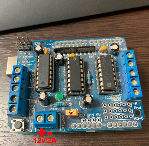

motor shield на l293d + блок питания 12V 2А ардуина Uno 3 нагрелась моментально....
Андрей PV
Андрей PV аватар
Зарегистрирован: 30.05.2017
Вроде все просто подключил сшилд l293d и тут же пошел жесткий нагрев Uno. Вроде uno должна держать ? В чем может быть дело?

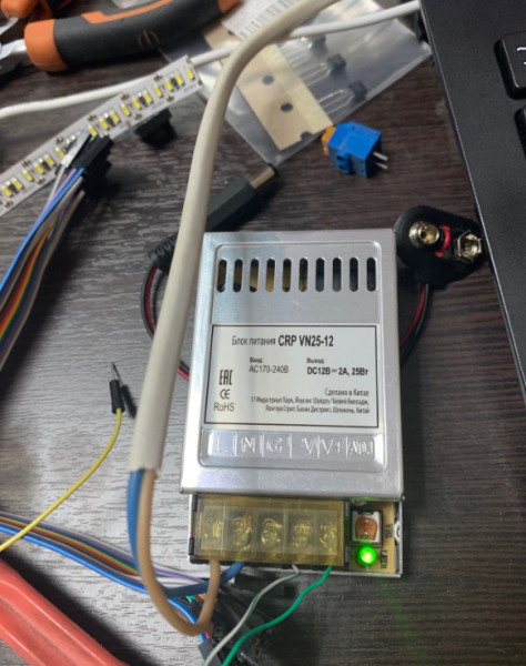

Питание стоит общее от блока 12v/2a

Полярность перепутал.

+ к + идет от блока к шилду.
Жесткий- это типа контроллер отпаялся? Для человечьего пальца 50 градусов уже жестко.

Дак меряете чем-то или по цвету свечения раскалившегося стабилизатора определяете? А вообще - сами прикиньте.... Что там у вас стоит 7805? Значит ей необходимо 7вольт сбросить. На потребляемый ток множим, получаем цифирь в ваттах. Потом у даташита спрашиваем - а скоко ваша 7805 может без радиатора рассеять...

видимо шилд мертвый, так как даже от usb нагрев идет.

И плату не видит пока его не отключишь.
Может вы USB-B перемыкаете что-то? Я туда картонку подкладываю, так как шилды как-то игнорируют наличие под ними такого конструктива в железном корпусе.

Пробовал просто блок питани и от usb. На столе деревянному работаю.  Видимо брак
Вы меня не понимаете. Видите большой USB разъем, оббитый железом? Вот он имеет свойство замыкать контакты , расположенные с обратной стороны шилда.
