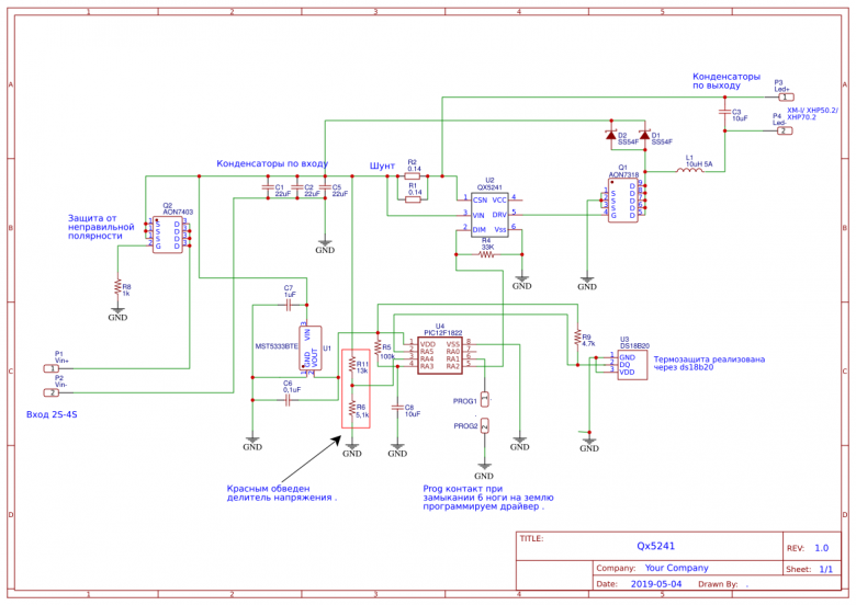

Были проекты:
1. Типа флейта с "самоцветами" из светодиодов - для театра. Светодиоды были одноцветные, всего их было 16, то есть стояло два сдвиговых регистра 74595. Питалось от двух аккумуляторов AA NiMH, не имело механического выключателя (включалось кнопками, с режимом сна и по прерыванию). Нормально, единственный геморрой - транзисторы стояли - отвратительные 2N7002, которые пробиваются статикой и их приходится менять (иначе неполностью закрывается). Дорабатывать было лень т. к. после списания спектакля эта светящаяся палка была нафиг не нужна. Зато появился полезный опыт - как склеить трубу из листового ПВХ, не имея токарного станка.
2. По такой же схеме панельный фонарик со светодиодами 5050. Пашет 4й год, питается от смартфонного акуумулятора. Эстетам, у которых заготовлена фраза "щас бы в 2k19 вставлять МК в фонарик, в ФОНАРИК блеать" скажу - итс май вэй, чему вас вообще учили? Шли бы вы лесополосой, желательно к Андрюше Чикатило прямо в адъ.
