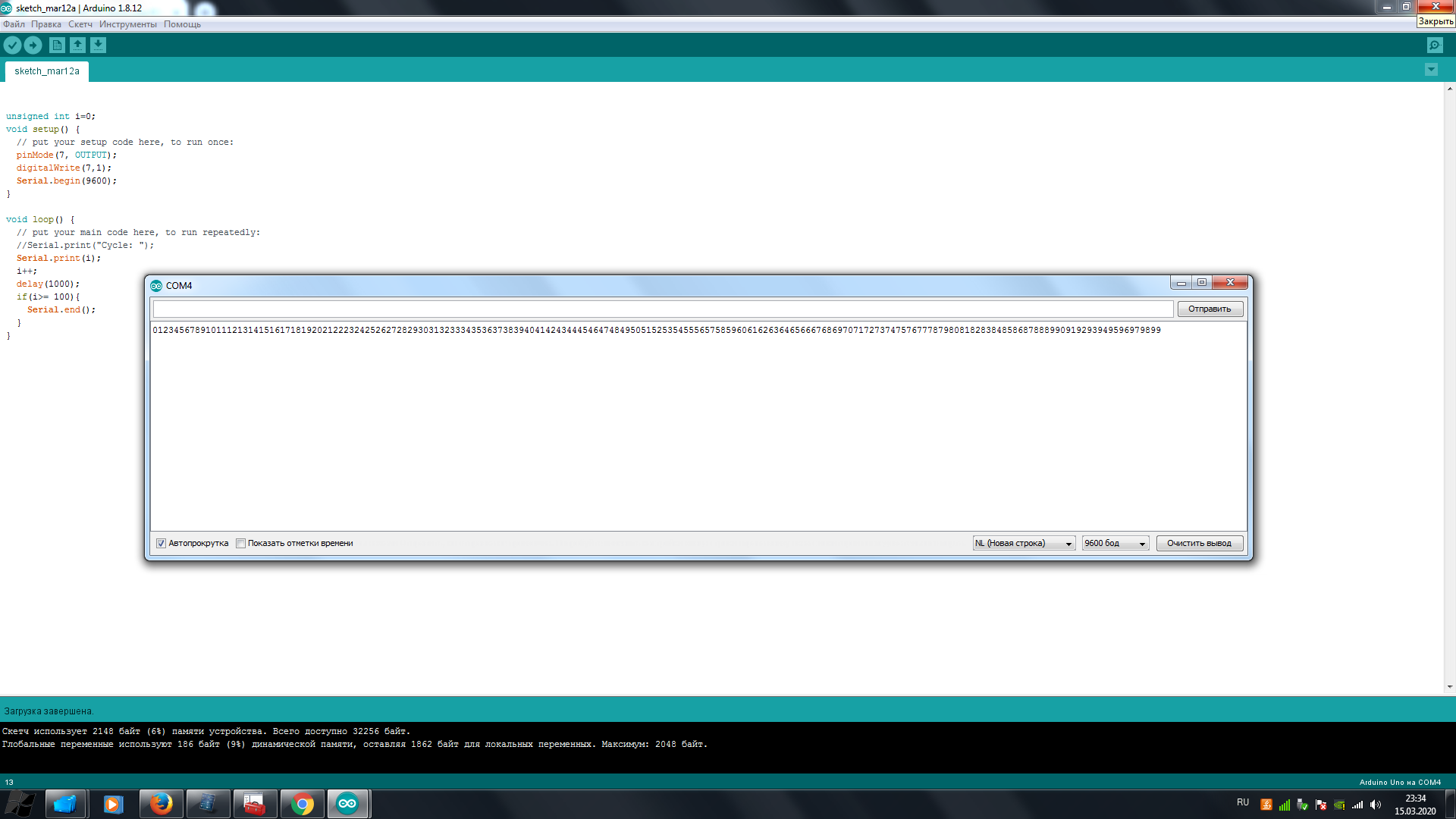

Моя конечная задача запихнуть MODBUS в ардуинку, он работает поверх rs485, поскольку плат управления устройствами по MODBUS у меня пока нет, я решил вместо них повесить вторую ардуинку что-бы на ней сэмулировать управление оборудованием (фальшивые отклики и все такое)
Оборудование такое, два компа, к каждому подключена arduino Uno, к каждой ардуинке подключены микросхемы MAX3485 https://datasheets.maximintegrated.com/en/ds/MAX3483-MAX3491.pdf  у этих микрух выводы включающие приемник и передатчик подсоединены к седьмой лапе ардуино, таким образом пишем туда 1 = работает передача, пишем ноль = работаем на прием, между платами соединена земля , а на MAX3485 выводы А и В подсоединены к соответствующим выводам второй MAX3485. На плате расширения, на котророй стоит MAX3485 есть возможность подключать ее к штатным rx/tx, что позволяет использовать модуль Serial, или к выводам 2 и 8, для работы через SoftwareSerial.
вот так выглядит сборка  http://img.radiokot.ru/files/55520/25kzs2nafs.jpg
а вот так скетч на мастере, и его выхлоп (тут все вполне норм) http://img.radiokot.ru/files/55520/25l03uz9up.png

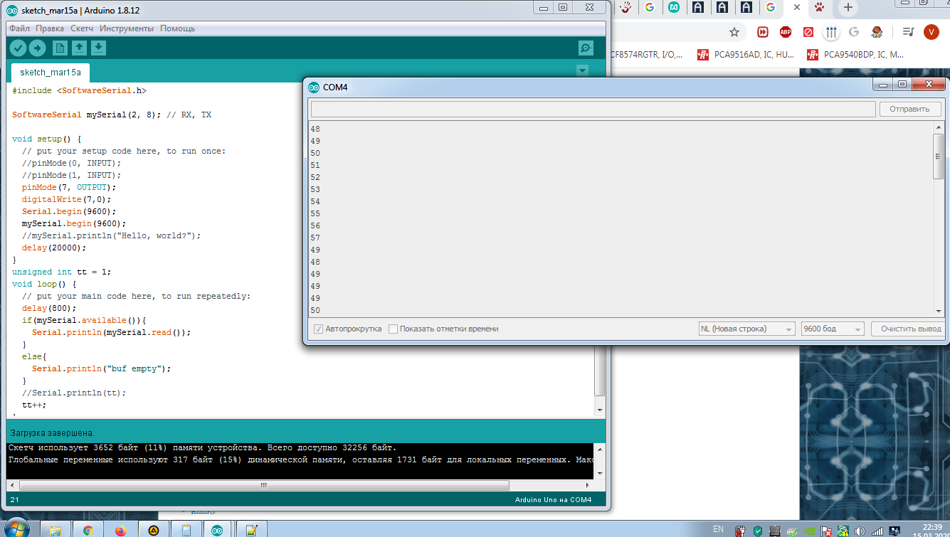

теперь по слейву, я пишу в Serial то-же самое что и прочел так как по rs485 это не улетит ибо на слейве MAX3485 в режиме чтения, а увидеть что прилетело мне надо, и вот тут какая-то бяка, смотрите скриншот http://img.radiokot.ru/files/55520/25l07zi2yg.png
ну думаю, ладно наверно дело в том что Я пишу туда-же откуда читаю, переключил слейва на SoftwareSerial , пробую и он мне то-же самое дерьмо давай показывать , скрин прилагается http://img.radiokot.ru/files/55520/25l0b5vxa6.png
как побеждать это дерьмо ума не приложу.
и что, неужели нет никаких мыслей, что за последовательность 49 - 50 - 51 - 52 ? :)))  и это на пятый год занятий ардуиной? :)

всем спасибо за "ПОМОЩЬ" , разобрался, оказывается надо было юзать Serial.write() а не Serial.print(), это пздц, какой идиот додумался в ASCII данные переводить перед отправкой - ума не приложу!

да заканчивай уже врать, никакого умения кодить ни под что у тебя нет и не было. Любой программист хотя бы с полугодовым стажем при виде последовательности 49-50-51-52... сразу понял бы, что это
'1'-'2'-'3'-'4'....
о чем я и писал в первом сообщении.
Если б ты сразу написал, что полный чайник и язык С видишь первый раз в жизни - помогли бы, а раз решил щеки раздувать на тему своево "опыта" - разбирайся сам
