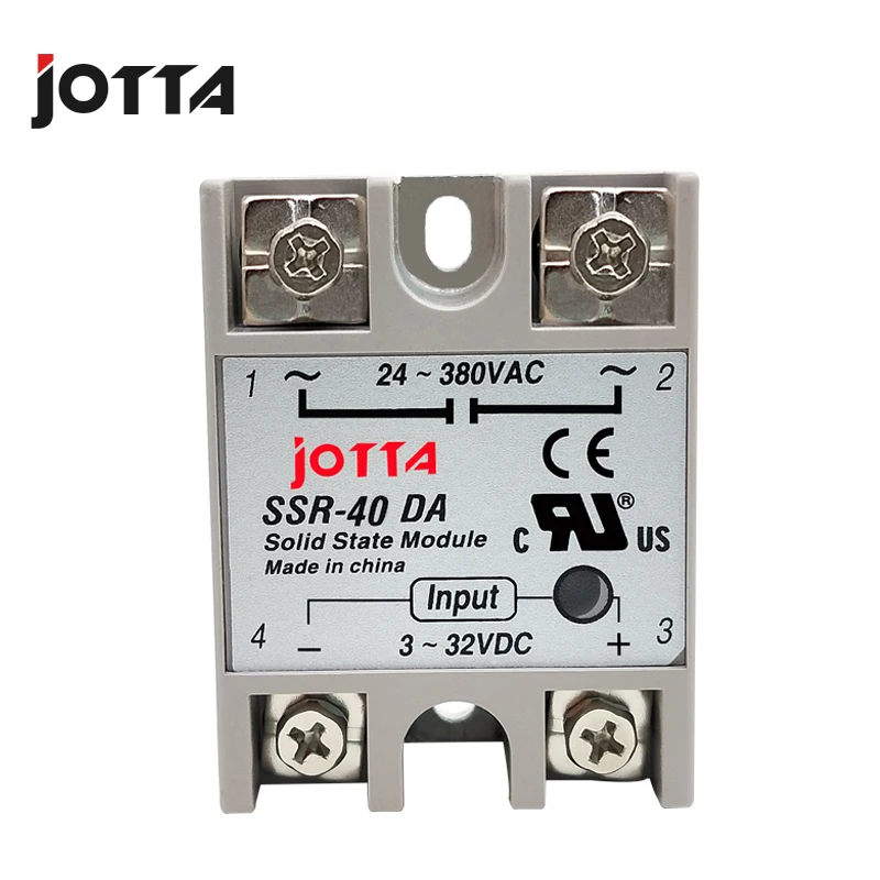

Все железо идентичное, запитывается схема от не стабилизированного источника 12в 1,2а на разъём вин.
Вообщем-то схема работает, когда температура ниже установленной на пине 11 появляется 4,5 вольта, но когда подключаю рэле напряжение проседает до 0.96. Землю на рэле беру напрямую с бп.
Рэле вот такое
Рэле проверял источником тока 5вольт 1 ампер(зарядкой от мобилы) - работает.
Кому не лень, помогите разобраться пожалуйста.

где pinMode на RELAY_PIN?
4adt
4adt аватар
Зарегистрирован: 04.02.2022
Спасибо за наводку, сейчас разберусь - поправлю
4adt
4adt аватар
Ещё раз спасибо, все заработало. Ошибка нелепая, но новичку надеюсь простительно))
Вообще-то, это реле лучше прямо на пин не цеплять, а подключать через транзистор, как вот в этом руководстве на стр. 3.

ну во первых, руководство от другого реле, а во вторых, зачем??

Транзистор в идеале. Но там на входе что-то вроде обычной моськи должно быть. 5-15 mA. Можно и с ноги?

зачем тут еще один транзистор?
а так да, в идеале можно еще одну оптопару подкинуть.

Ну в китайских SSR транзистора нет. Там стот моська с конролем перехода через 0 (типа 3041), несколько резюков, симистор и снаббер ему паралельно. Моська от 3-4 мА запускается нормально, так что транзистор особо и не требуется.
Стоит учесть что заявленные токи такие SSR долго не держат, стоит брать минимум с 2х кратным запасом. Т.е. если нагрузка 15А SSR надо брать на 40А

Я то почем знаю? Вопрос не в то окно
Именно это и имел ввиду.
