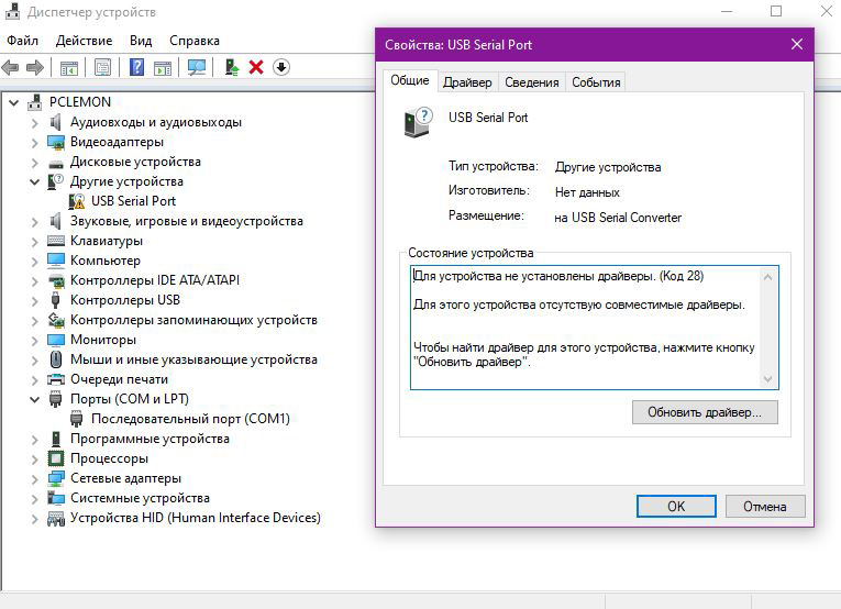

Не ставится драйвер на китайскую Uno R3
lamer2228
Зарегистрирован: 20.04.2021
Выдает ошибки, хотя в порт залетела. Качал с китайского сайта который нашел здесь же в обсуждениях. Вот скрины этого всего

 а откуда инфа, что там ch341 ? Обычно на китайских Уно CH340

b707 пишет:
Когда ставлю CH340 - эффект тот же

А оно вообще хоть раз работало? Другой кабель пробовали? Если у вас несколько экземпояров ардуины - попробойте другую
Еще вот это почитайте https://remontka.pro/code-10-device-cannot-start/

На плате мигает диод L и непрерывно горит диод ON. По началу вообще выдавало как неизвестное устройство FT232R USB UART. Драйвера никакие ставить не хотел впринципе, просто выдавал ошибку установки. Нагуглил что можно через ручной выбор, там через диск, полностью путь до драйвера указать - смог этим в результате с неизвестного устройства перевести в устройства COM  портов.  Ставит прошивку со среды ардуино официального софта но не дает поставить скетчи, выдает ошибку при записи. То есть поставить драйвера от оф софта невозможно т.к. надо именно китайскую из-за различия самого модуля на плате. Но и китайская вот не встает, не знаю что еще попробовать. Другого шнура питания нет. Другой ардуины нет
lamer2228 пишет:
если у вас чип FT232R -нафига вы драйвера для CH340 и 341 ставите?
вот ваши драйвера https://ftdichip.com/drivers/

Вы мне помогли!!!!!) Все заработало. Я скачал экзешку с того сайта, что вы скинули и смог наконец таки поставить дрова. Работает! Уже загрузил скетч блинка для проверки. Благодарю!
