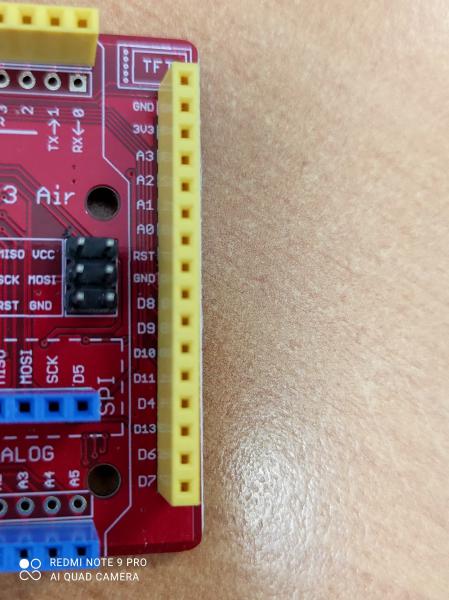

Добрый день. Помогите разобраться с белым экраном. Тема "заезжанная" как я понимаю до нельзя. Я решил сам найти решение. Три дня "убил". Пересмотрел кучу видео, скачал штук 20 библиотек, примеров скетчей наверное штук 40 перепробовал. Не могу понять почему результат одинаковый: белый экран.
https://aliexpress.ru/item/32964204802.html?spm=a2g0s.9042311.0.0.264d33...
Вот такое вот устройство. Скачаливал и OPENSMART, и MCUFRIEND_kbv, touch screen, ili9488, и ещё куча других библиотек с примерами. Не один не работает.
Причём что интересно, у меня не тот TFT что на видео на Али (где я покупал). И пример на видео выбирают тоже для другого контроллера.
Я уже скачал библиотеку ili9488 (как на моём TFT написано). Попробовал сам писать скетч. Столкнулся с проблемой: создание объекта TFT.
Назначение выводов (TFT -- Ардуино)
 GND      -- GND
 3V3      -- 3.3V
 CS       -- A3
 RS (x-)  -- A2
 WR (y+)  -- A1
 RD       -- A0
 RST      -- RST
 LED      -- GND
 DB0      -- D8
 DB1      -- D9
 DB2      -- D10
 DB3      -- D11
 DB4      -- D4
 DB5      -- D13
 DB6 (x+) -- D6
 DB7 (y-) -- D7
Так вот что бы создать объект TFT:
ILI9488 tft = ILI9488(TFT_CS, TFT_DC, TFT_RST);
Что надо ставить вместо TFT_RST?
ILI9488 tft = ILI9488(A3, A2, ?);
Или я двигаюсь не в том направлении?

Rankle пишет:
на вашем дисплее есть пин RST

Посмотрел внимательно плату - вы пытаетесь, похоже. воткнуть дисплей в разъем на плате... Это слишком просто :)
проверьте. для начала. совпадает ли распиновка на дисплее и на плате. Подозреваю что нет. Тогда придется проводами подключать.
Rankle
Зарегистрирован: 31.10.2020
Так они в паре продаются (плата и дисплей). Разъём так и называется - "TFT".\
И на видео так всё "красиво" у них получается.
Прозвонил контакты. Всё верно.
ну тогда писать продавцу и спрашивать что за Х
Может дисплей просто напросто неисправен, а вы тут библиотеки подбираете

а библиотеку от Adafruit правильную поставили? под свой чип
а настройку на параллельный режим дисплея или через SPI работает?
я б для начала седенил проводочками через SPI, удостоверился что реально экран рабочий, а потом бы уже разбирался с комплектным разьемом через что там эти платы бутербродами соеденяются
Update: посмотрел на дисплей, нет там SPI :(
остается вам искать правильные библиотеки к нему - пинайте продавца.

Я вот купил комплектом. А когда стал с проводочками разбираться, оказалось не все точно соответствуют. Китаец это подтвердил, но пошёл в отказ на счёт переходника. Пришлось паять. Работает.
yara19
Зарегистрирован: 23.01.2021
[quote=nik182]
А что конкретно меняли?
nik182
Зарегистрирован: 04.05.2015
Распиновка другая. Взял шлейф от HDD один конец на дисплей, второй отрезал провода распаял согласно схеме на второй разъем.
