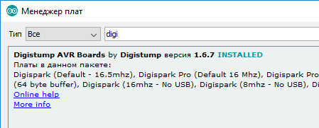

Установила в ардуино иде библиотеку для платы:

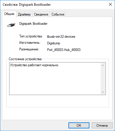

В системе устройство определяется как: libusb-win32 devices
При заливке скетча получаю такое сообщение:
Archiving built core (caching) in: C:\Users\irinka\AppData\Local\Temp\arduino_cache_506109\core\core_digistump_avr_digispark-tiny_39a91a18648c91377b91e9f6b0a57871.a
Скетч использует 718 байт (11%) памяти устройства. Всего доступно 6012 байт.
Глобальные переменные используют 9 байт динамической памяти.
Running Digispark Uploader...
Plug in device now... (will timeout in 60 seconds)
Assertion failed: res >= 4, file library/micronucleus_lib.c, line 100
> Please plug in the device ...
> Press CTRL+C to terminate the program.

Удалите пожалуйста тему...нужно было дождаться приглашения и только потом подключать плату...
Ирина,  плату надо втыкать в USB только после появления этой надписи
Update - ЭХХ - не успел :)))
Irinka пишет:
не надо удалять, пусть остается. С этим вопросом иногда приходят - теперь будет что искать в поиске
