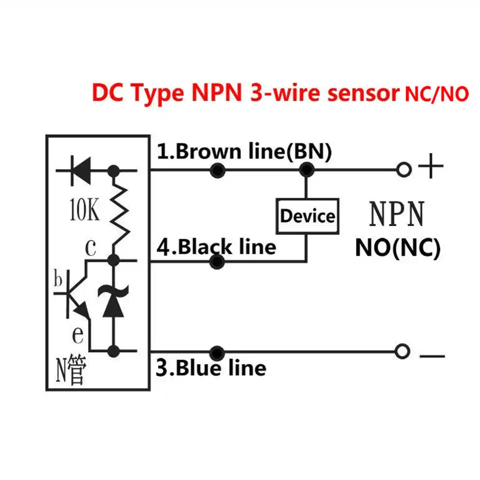

Окей, подскажите тогда пожалуйста, как правильно считать сигнал (со схемой если можно) с этого датчика, который запитан от другого источника, и на логическом выходе выдает либо 1В либо 0?
земли обьединить, сигнал к А0 с подтяхкой к VCC резистором 3-10К
На будущее - даташиты надо читать. Откуда вы взяли. что он должен выдавать 1в? Последняя "N" в обозначении датчика означает, что никакого положительного потенциала датчик не выдает, он замыкается на землю

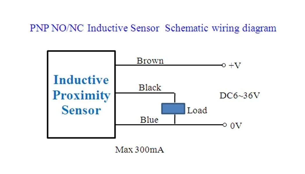

Евгений, по-моему в вашей ссылке ошибка. Заголовок от датчика SN04-N. а схема - от SN04-P
Напряжение питания выдает выдает датчик с индексом "P" на конце, а "N" замыкается на землю

Здесь вообще аналоговый вход не нужен. Верхняя подтяжка выхода  к +5В резистором 1-4.7 кОм. Подключать можно и к цифровому входу.
картинки
b707 пишет:

b707 пишет:
картинки
Верхняя картинка только сбивает с бестолку. Всё-таки: открытый коллектор, или на выходе может быть и 36 вольт, убийственных для ардуины? некузяво...
На практике недолго и прозвонить, но осадок остается...
