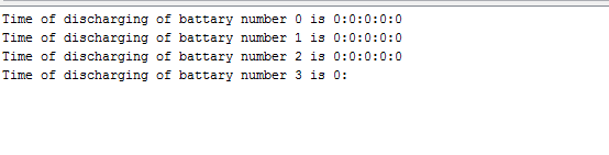

Почему не печатается в монитор порта последний элемент массива?
avtodor
Зарегистрирован: 04.02.2019
#define PORT_MONITOR_VELOCITY 9600
#define INP_0 0
#define BATTARY_AMOUNT 5
enum BattaryCurrConditionType{Charge, Discharge};
struct BattaryInfoType
  int Days;
  int Hours;
  int Minutes;
  int Seconds;
  int Milliseconds;
  BattaryCurrConditionType BattaryCurrCondition;
void setup();
void initBattariesArray(BattaryInfoType*);
void printBattariesArray(BattaryInfoType*);
int main()
  setup();
  BattaryInfoType BattariesArray[BATTARY_AMOUNT];
  initBattariesArray(BattariesArray);
  printBattariesArray(BattariesArray);
  Serial.begin(PORT_MONITOR_VELOCITY);
void initBattariesArray(BattaryInfoType* BattariesArray)
  for(int currBattary = INP_0; currBattary <= BATTARY_AMOUNT - 1; currBattary++)
    BattariesArray[currBattary].Days = 0;
    BattariesArray[currBattary].Hours = 0;
    BattariesArray[currBattary].Minutes = 0;
    BattariesArray[currBattary].Seconds = 0;
    BattariesArray[currBattary].Milliseconds = 0;
    BattariesArray[currBattary].BattaryCurrCondition = Charge;
void printBattariesArray(BattaryInfoType* BattariesArray)
    Serial.print("Time of discharging of battary number ");
    Serial.print(currBattary);
    Serial.print(" is ");
    Serial.print(BattariesArray[currBattary].Days);
    Serial.print(":");
    Serial.print(BattariesArray[currBattary].Hours);
    Serial.print(":");
    Serial.print(BattariesArray[currBattary].Minutes);
    Serial.print(":");
    Serial.print(BattariesArray[currBattary].Seconds);
    Serial.print(":");
    Serial.println(BattariesArray[currBattary].Milliseconds);
avtodor
Не успевает. Поставьте задержку - будет печататься.

Поставил delay, все равно не печатает. Это может быть из-за того что arduino китайский?
В китайских ардуинах лимит на печать - 3,8 строки?

DetSimen
DetSimen аватар
Зарегистрирован: 25.01.2017
нинаю, почему не печатает, но вот так в 2019м уже не пишуть
пишуть так
for(int currBattary = INP_0; currBattary < BATTARY_AMOUNT; currBattary++)
avtodor пишет:
по-делу ответ кто-нибудь может дать?
а вы не отпускайте идиотских замечаний - и тогда над Вами не станут глумится
avtodor пишет:
почему не печатает?
не надо смешивать в одном скетче традиционный подход с main() и подход ардуино с ее setup() и lopp()
Вот так все отлично печатает:

Перед задержкой flush поставьте.
И прекратите нести бред про китайскость.
ЕвгенийП пишет:
нет Евгений, это тут не при чем, я попробовал
