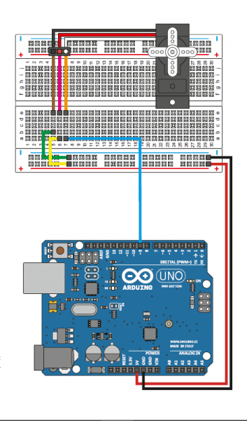

Вот схема http://arduino.ru/sites/default/files/u56884/shema_0.png
MGxxR жрёт больше электронов так-то. А на схеме её вовсе нет.
Сделайте простой луп: write (max); delay(1000):write(min);delay(1000);
Тогда и узнаете что к чему.

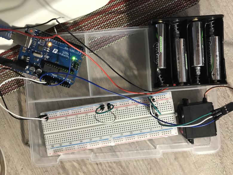

Подключил сервомотор MG996R по схеме http://arduino.ru/sites/default/files/u56884/photo1642945879.jpeg
Питание 6V

В итоге изнутри доносятся звуки, что что-то крутится. Но сам сервомотор не вращается. В чем может быть проблема?
lilik
Зарегистрирован: 19.10.2017
А 6 вольт от мизинчиковых солевых батареек разве хватит для такой сервы и платы через стабилизатор?
да дело даже не в батарейках.
сервы питать через ардуину НЕЛЬЗЯ. работать не будут.
Кодер, питайтее свою серву от этих же батареек напрямую

Попробовал. Немного пошумела серва и все. Не крутится.

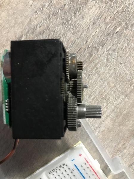

Разобрал серву. Вроде все шестеренки на месте. Что может быть не так?

lilik
Где красная стрелка соединить с ПК и скетч залить.
Если внутри что-то крутится, а вал не двигается - по-любому проблема в механике.
Coder8
Зарегистрирован: 29.08.2020
sadman41 пишет:
Так и оказалось. Разобрал основательно. Брак. Шестеренки плохо находили одна на другую. Заказал новый серво. Все норм.
