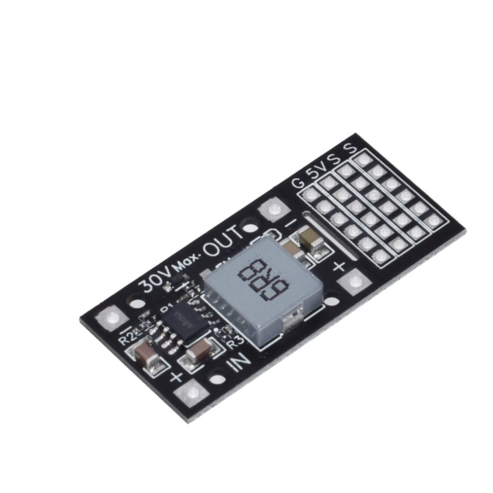

asam, с библиотекой Servo не требуется даже и аппаратный ШИМ. Только аккуратно надо с ней обходиться.
Я вот такую штуку брал, но руки не дошли испытать:
Controls.kpp
Зарегистрирован: 06.12.2020
Спасибо. Да что то затупил на счёт 12 ШИМов, да и по управлению же не сила идёт. Спасибо.
