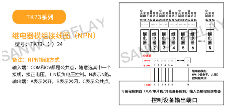

Добрый день, пожалуйста помогате разобраться как начать работать с релейным модулем из китая
Имею такую штуку и arduino mega (china)  в придачу
Как видно из маркировки модуль Sanwo Relay TK73-1624 с реле JQC-3FF 5VDC-1zs(551)
Как я понял модуль упраялется подачей + с порта 5v ардуины на COM+ и открытием пинов ардуино функцией input_pullup, 24 контакта модуля соеденил с контактами arduino mega с 1 по 24
в итоге плата в таком подключении не дает даже себя прошить, что делаю не правильно? как правильно управлять таким модулем?

А считать питание для этой батареи реле кто будет?

А ей не хватит линии arduino, нужно отдельное? я же не запитываю от нее конечные устройства, у них свое питание, только обеспечиваю работу самого модуля

Я,что-то на плате не вижу активных элементов. Только защитные и светодиоды. Может на другой стороне скрываются. И судя по пояснениям  ТС, не стоит ему этим заниматься.
Fluttershy174, изучай
https://www.generationrobots.com/media/JQC-3FF-v1.pdf
на фото не видно, есть ли на плате управляющие транзисторы для реле, если нет - то кроме отдельного питания придется городить мосфеты на каждый пин ардуино
Fluttershy174 пишет:
А сколько тока ему надо, Вы знаете? Посмотрите в даташите реле и умножьте на их количество. А потом сравните с тем, что может выдать Ваша Ардуина.
Выглядит, как бессмысленный набор слов. Давайте=ка, рисуйте схему и приводите свой код.
Спасибо за совет, посмотрю подробнее, просчитаю
Каждая релюшка жрет 71 мА (уже перебор для выхода ардуино)
Все вместе 1,14 А. Уже и стабилизатор не потянет.

Не рассчитана эта плата на подключение к арудино. Пины спалишь вот и всё.

Неправильно. Без дополнительной электроники  этими реле управлять с ардуино никак (вот совсем-совсем никак) не получится. И тут хоть эмулируй, хоть не эмулируй...

Подключать можно через две ULN2803. Питание от стабилизатора ардуино только если одновременно будут включены 1-2 реле, иначе отдельный БП.

Транзисторы - это самое простое решение. Естественно, есть и другие. Но очевидно, что между выходом микроконтроллера и входом реле должен быть какой-то усилитель тока. Транзистор - простейший из них.
