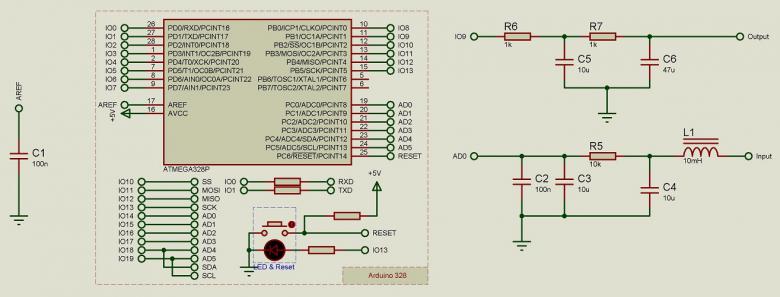

Добрый день. с Ардуино и програмированием я совсем новичек. Нужна помощь.
Чтобы не сидеть с паяльником и не собирать схему на транзисторах, а заодно немного начать осваивать Arduino, решил воспользоваться Arduino. Но посидев поразбиравшись понял что написать скетч даже такой просто не под силу. Смысл такой:
На аналоговый вход подается плавно напряжение от 5 до 0V в сторону уменьшения. Плата Ардуино должна дублировать входное напряжение, на выходе выдавать то же что и на входе, но с одним условием, если напряжение на входе становится меньше 0,9V то на выходе из ардуино оно должно остаться на границе 0,9v и не становится меньше при уменьшении напряжения на входе.
Смысл такой, обмануть ЭБУ-автомобиля а именно сигнал с датчика температуры чтобы, компьютер видел температуру только до заданного порога и не видел дальнейшее повышение

Да, нужен цап,скетч получится несложный, тот же MCP4725
Я бы взял PCF8591 - дёшево и сердито.

Достаточно будет простого RC фильтра. Алчные жлобы.
int datchik;
  datchik=analogRead(A0);
  if (datchik<184) analogWrite(9,46);
  else analogWrite(9,datchik/4);

да ну? Читаем с одним разрешением выдаем в разрешении в четыре раза хуже, с таких набросков обычно начинают, а заканчивают нормальным цапом, хотя, может и хватит... данные RC цепи тогда уж тоже приведите

analogWrite(pwmPin, constrain(analogRead(analogPin), 184, 1023)/4);

ПротеВус показывает пульсации менее 10мВ на выходе.
int datchik;
const float k = 0.01;
int filter(int input){
  static float y = 0;
  static float z = 0;
  z += input - y;
  return y = k * z;
    datchik = filter(datchik);
