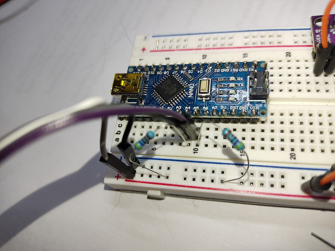

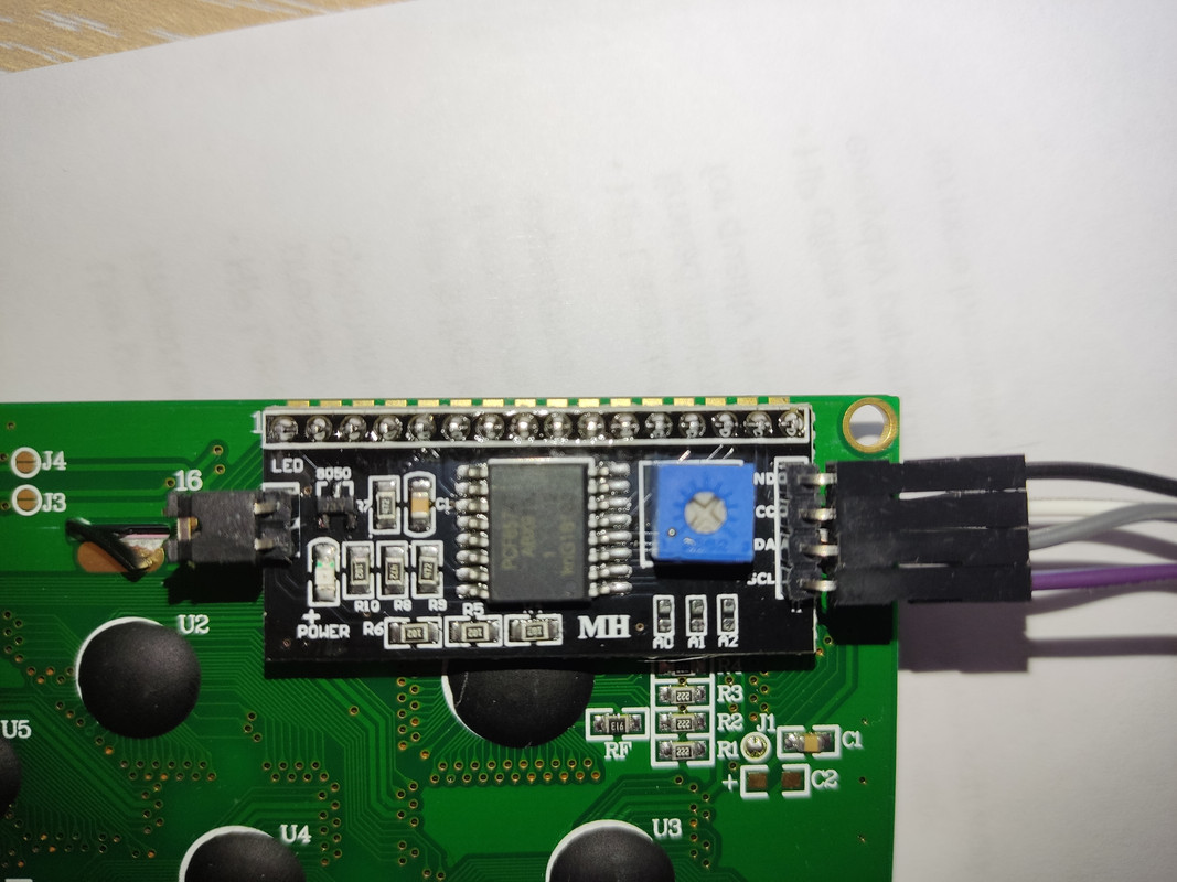

Не могу вывести информацию на дисплей i2c 2004.
Сканировал i2c сканером - не находит ничего:
"I2C Scanner
Scanning..."
Пробовал менять дисплей (на такой же) - результат идентичный. Только белый квадраты.
nik182
Зарегистрирован: 04.05.2015
Пока сканер не найдёт ничего не получитс. Резисторы 5к к плюсу на шинах i2c есть?

Схема подключения дисплея:
https://cdn1.savepice.ru/uploads/2022/2/23/22151529e2b5e632507c0b1781e5e...
Rusich8
Зарегистрирован: 23.02.2022
Ставил резистор на 4.7 кОм Между ногами А4 и плюсом, и А5 и плюсом
Rusich8
Как можно проверить работоспособность выходов А4 и А5 на "нано"?
nik182
Отлично. Они должны стоять. Провода должно быть 4. Можно поробовать поменять CLK DAT
Rusich8 пишет:
не спешите. Вероятность того, что у вас именно А4 и А5 не работает - ничтожна. Скорее дисплей мертвый.
А вообще куда более вероятно, что вы что-то не так подключили или неправильно делаете.

По фото плохо видно, но можно попробовать "влоб" определить адрес через перемычки А0...А2:
Название конкретной микросхемы на корпусе должно быть написано.
Но вообще да, странно, что адрес не определяется.
Покажите код I2C-сканера. Обычно он не должен обрываться на Scaning, а хоть что-то дальше выводить - или адреса найденные или что "ничего не нашлось".

Перемычек на модуле нет

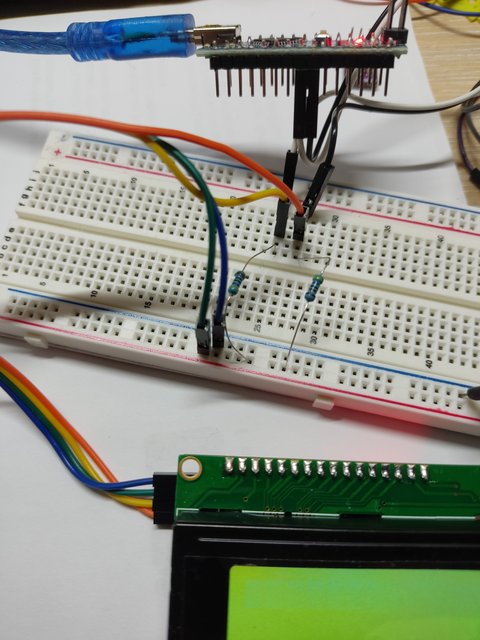

Rusich8
Схема подключения

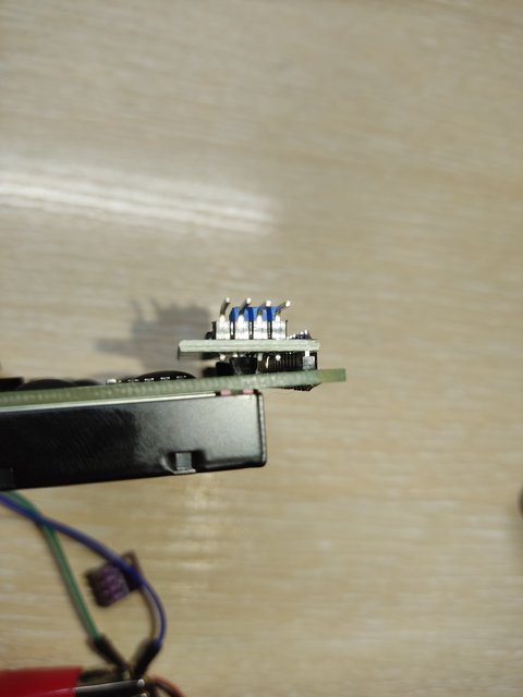

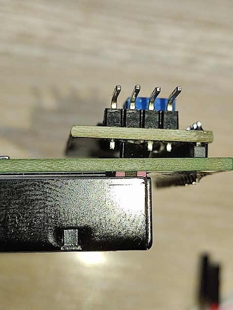

ua6em
ua6em аватар
Зарегистрирован: 17.08.2016
замкни пару перемычек, может плата плохо отмыта
nik182
У меня с глазами плохо или оба резистора воткнуты в А5, а дисплей в А5 А6 ?
Rusich8
ua6em пишет:
Замыкал прижимая перемычки, не паял. Результат такой же
Rusich8
nik182 пишет:

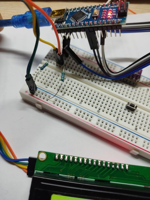

BOOM
BOOM аватар
Зарегистрирован: 14.11.2018
Если разное поведение, но все же ответа с адреса нет - я бы во первых поменял провода (предварительно прозвонив новые), было у меня такое с проводами. Если пины мк живы и работают, то остаётся только сами мк pcf8574. Но процент двух мертвых мк в одних руках - если только до этого насиловах их высоким напряжением.
nik182
Тогда согласен с бумом - только плохие провода.

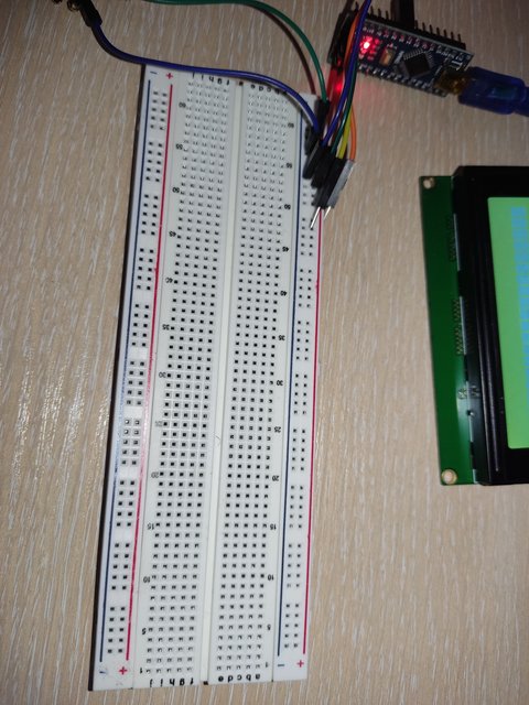

BOOM
BOOM аватар
nik182 пишет:
А ещё там беспаечная панель, как вариант - переместить плату ардуины в другой конец (или на другую плату).
Rusich8
Новые провода, все прозвонил
Тоже самое, не находит устройство
Rusich8
В другом месте платы. Не находит устройство
v258
v258 аватар
Зарегистрирован: 25.05.2020
Теперь для разнообразия убрать резисторы. Нужные резисторы на плате уже есть
BOOM

SDA<->SCL, провода менять местами пробовали?
судя по фото подключены правильно, но может на плате nano косяк
nik182
Хорошо бы какой нибудь другой i2c блок подключить для проверки. Никогда не было продлем с i2c. Либо работает либо нет.

Похоже, у тя макетка с разрывом и питание до дисплеев не доходит
Rusich8
DetSimen пишет:
Светодиод на i2c плате горит, дисплей подсвечивается.
DetSimen
DetSimen аватар
Зарегистрирован: 25.01.2017
макетку полностью сфотай по всей длине
Rusich8
DetSimen пишет:
Думал уже по этому поводу. старюсь подключать без макетки. на прямую.
DetSimen
DetSimen аватар
Тогда, моя версия неверна.  ХЗ, почему у тебя 2 дисплея по i2c не видятся

заметил такую штуку: при монтажу i2c модуля китайцы положили его на металлический корпус экрана:
Конкретно на этом дисплее закорочены ноги  SDA и GND
Rusich8
Вот второй дисплей:
На нем не звонятся ноги между собой.
v258
v258 аватар
Rusich8 пишет:
Rusich8 пишет:
При подключении дисплея сканирование "подвисает". Так же было и с датчиком bmp280. Сейчас еще раз подключил BMP280 и получил результат:
Scanning...
I2C device found at address 0x76 !
done
Причем, при питании от ардуино определяется адрес. а при питании от внешнего БП - подвисает сканирование на строке:
I2C Scanner
Scanning...
И тут возникает глупый вопрос - а grd ардуины и датчика (экрана) между собой соединены?
nik182
Ну так оттяни плату и вставь кусок картона.
Земли должны быть соедены.
ua6em
ua6em аватар
v258 пишет:
на фотографиях - нет )))
v258
v258 аватар
ua6em пишет:
v258 пишет:
Вот и я о том же ))
