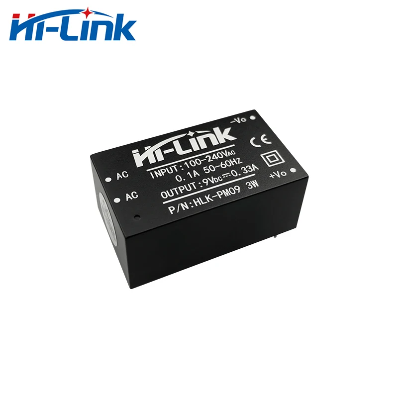

v258
v258 аватар
Зарегистрирован: 25.05.2020
Да схем зарядников для телефонов в сети выше крыши. Но, имхо, проще купить готовый БП. В крайнем случае его внутренности можно поместить в корпус своего устройства
Ну или купить вот такое

См. ссылку в моем посте выше. Это промышленный БП, размер - 3х2х1,5 см, может быть на напряжение от 3,3 до 24 вольт. Просто паяется на плату. А собирать импульсный БП своими руками, не имея опыта - так себе затея
Dimych70
Зарегистрирован: 03.02.2022
v258 пишет:
О! Я что-то подумал, что они дорогие. А сейчас глянул, нормально. В пределах 150р за штуку на Али. Спасибо!
