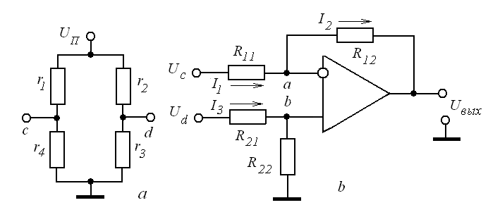

В связи с (скорее всего) кризисом производства полупроводников модули MAX31865 или/и стоят совсем неприлично, или продавцы с алиэкспресса не поставляют их. В связи с этим предпринял попытку реализовать схему на базе LM358. Вот собственно схема.
PT1000_LM358_Arduino_Converter-040106.jp
В качестве эмулятор датчика PT1000 взято 4 резистора 220 Ом + 1 переменный резистор 470 Ом. При измерении сопротивления оно меняется как раз в нужных диапазонах.
Но при подключении происходит следующее:
Выход с LM358 всегда имеет один и тот же уровень. При подключении на этот же вход Ардуины штатного 10к переменного резистора вход работает нормально. При подключении выхода LM358 - один и тот же уровень - примерно 640 согласно analogRead(A5). При измерении напряжения - оно так же не меняется, примерно 2.3 В, как не крути резистор. Прозванивал все 225 раз, никаких косяков не обнаружил.

Да и вообще - у ТС собран компаратор. Или не стоило этого говорить?

    Может R4 маловат? Попробуйте 100кОм -1МОм

Ради интереса смоделировал в Proteus
При R4 100кОм и при изменении на входе 0.40 -0.64В  на выходе имеем 0.64 - 4.01В
Вместо R3 1кОм лучше поставить тоже 220х4 = 880 Ом, что бы вход никогда не был ниже опорного
При R4 10кОм тоже работает, на выходе 0.43 - 2.97В. Так что надо проверять железо , может где косяк -
проверить переменный резистор, заменить микросхему

Ок, спасибо, проверю
