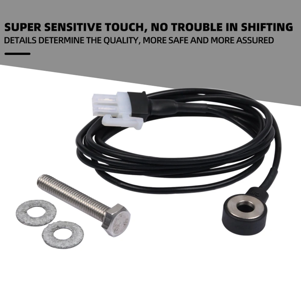

Всем привет.
Приобрёл пьезоэлектрический датчик как на фото ниже.
Не могу снять с него показания при помощи Arduino Nano.
Пишу простенькую программу для считывания значений, но показания прыгают, смысла в них нет.
const byte piezoPin = A1;
int val;
  analogReference(INTERNAL);
    val = analogRead (piezoPin);
  if (val >= 3){
  Serial.println( val );
  delay (600);
   else {
     Serial.println( "NO" );   }
Полярность датчика мне не известна подключаю по разному. Изменяется диапазон прыгающих значений.
Подтягивающий резистор пробовал 1MOm показания через порт вижу изменяющиеся от 0 до 1023 хаотично.
С резистором 15kOm-25 kOm значения перестают прыгать, но при нажатии на датчик в порте вижу числа около 4 обычно, срабатывет плохо, может срабатывать даже на тепло рук и писать цифру 3. В общем о измерении усилия нажатия и речи быть не может.
Осциллографа в доступе нет сейчас. Тестером на прямую с датчика при нажатии вижу напряжение примерно до 0,3В.
 Прошу помощи в чём моя ошибка? Может нужен усилитель сигнала?

А почему ты решил, что они не должны прыгать?
I-Antoxa пишет:
...пьезоэлектрический датчик...
...при нажатии на датчик в порте вижу числа около 4 обычно, срабатывет плохо, может срабатывать даже на тепло рук и писать цифру 3. В общем о измерении усилия нажатия и речи быть не может.
Ошибка в том, что Вы думаете, будто пьзодатчик способен работать со статическим сигналом.

Такая хрень у меня висела на моторе девятки. Делала вид что детонацию устраняла. Сигнал был острый пик. Как высота превышала какое то значение, опрежение зажигания сдвигалось в минус. Что бы проверить били по ней молотчком. Смотрели осцилографом.

Просто с точки зрения расчёта: датчик выдаёт 0,2В, при подтяжке напряжения INTERNAL 1,1В  я должен видеть значения порядка 186, таких значений нет и это мне не понятно.
Датчик этот не такой как датчик детонации, он создан специально под цели которые я преследую.
Я совсем новичок в работе с подобного рода электроникой, и по моим ощущениям дело именно в моих знаниях.

код порочен по своей сути так как для нахождения пика каждые (ориентировочно) 100 миллисекунд впадаем в цикл длительностью 25 миллисекунд, что происходит в эти 100 миллисекунд неизвестно...
I-Antoxa, вот характерные сигналы с пьезодатчика. Обратите внимание, что характерная ширина импульса порядка 2 мс. А что Вы измеряете?

Вообще-то словесное описание обычно не может заменить схему целиком, но в данном случае пусть будет так.
Вопрос: какова емкость пьезодатчика?
Те, что есть у меня имеют емкость около 20нФ, т.е. 20е-9. При подключении параллельно резистора на 1М, т.е. 1е+6 постоянная времени будет 0.02, т.е. 20 мс. Соответственно, если измерять что-то с интервалом более 10 мс, адекватного результата мы не получим.
Цитата:
Суть моего проекта довольно простая:
Ждём определённого уровня усилия с датчика...
Вопрос в том, каким именно образом Вы вычисляете, какое усилие приложено к датчику?

Ёмкость датчика 860 nF.
