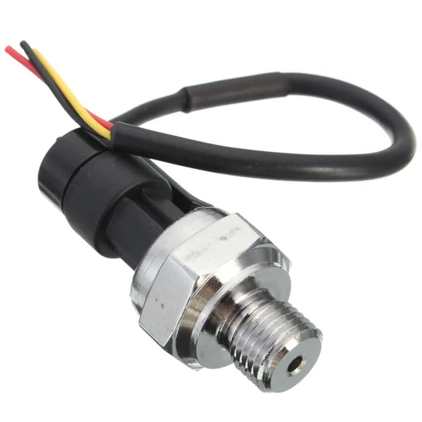

Доброго времени суток, хотел задать один вопрос по поводу резистивного делителя. Делал один проект(скажем так взял стартер пак и учился) изначально на ардуино, но потом пришлось переделывать на ESP8266 d1, возникла проблема с аналоговым выходом так как мне сказали esp только 3.3в считывает, а на ардуино 5в. Ну сказали не большая проблема поставь резистивный делитель чтобы на выходе с датчика 3.3 выдавало. У меня код работает за такими формулами:
Value_volt = (float)5 / 1025 * board1X;
Press_sensor = (Value_volt - 0.5) * 2.490 ;
я так понимаю диапазон работы датчика уменьшится? Или как?

Ты какие-то странные вопросы задаешь. Но читая предыдущую тему скажу - вот тут:
CHARODEY пишет:
5 на 3.3 поменяй.
А делитель резистивный лучше правильный подобрать, например, вместо двух постоянных один многооборотный подстроечный резистор килоОм на 10...20 (такой: https://aliexpress.ru/item/1005001621923001.html)
BOOM пишет:
5 на 3.3 поменяй.
неправильно, с делителем 5 : 3.3 ничего менять не нужно

CHARODEY, Вы бы написали конкретно, что у Вас за датчик такой, ссылочку бы на него дали. А то может он, допустим, умеет счастливо работать от питания 3.3 вольта, так тогда и на выходе не надо ему никаких делителей.

CHARODEY, ссылку вставьте нормально, не открывается
Не такой датчик-то?

Ой извиняюсь, так все верно на 12 заявленых атмосфер
CHARODEY пишет:
на этом дачике за нелинейность можете не переживать, у него точность порядка 0.05-0.1 бар, то есть ошибка датчика существенно больше.
Но для бытовых применений датчик неплохой, у меня такой на компрессоре 4 года стоит

 Я так понял что нужно просто подключить делитель по етой схеме(ну и про 5В не забыть) и подобрать резисторы

Я всегда использую делитель 510 Ом (вход) на 1кОм (в землю), общая точка на контроллер.

я бы его откалибровал на нужном тебе давлении, к примеру 5 атмосферах и вывел чтобы расчётное  на ESP показывало 5 атмосфер  и будет тебе счастье с точностью 3%

это с какого такого перепугу? у тебя датчик выдает от 0,5 до 5 вольт, далее твои 5 вольт делитель преобразует в 3.3, АЦП оцифрует в 1023, чтобы получить обратно 5 вольт умножаем на 1023/1023 (у тебя 1025 что не есть истина) И?
