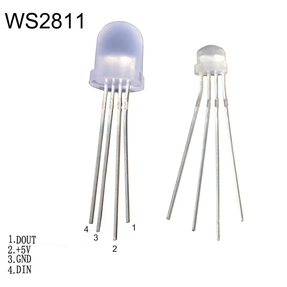

WS2812 это адресные RGB диоды. По одной линии можно индивидуально управлять несколькоми сотнями диодов.

Можно и с матрицами повыёживаться, но проще, как написано в предыдущём посте, это сделать на адресной ленте. Схема подключения проста до безобразия, а возможности легко переплюнут хотелки Вашего проекта. Только не забывайте про ограничительный резистор.
Всего одним пином Вы сможете управлять каждым светодиодом ленты. Каждым. Отдельно. Можете выборочно зажечь любой светодиод любым цветом с нужной яркостью. Можете одной командой менять яркость сразу всех светодиодов. Про эффекты в канун Нового года вообще молчу.

Можно. Можно ленту порезать на отрезки нужной длины (хоть по одному) и спаять, а можно такие светодиоды и россыпью купить. Кстати плотность размещения светодиодов на ленте разная. Есть и 30 штук на метр, а есть и 144. Только не перепутайте провода. Сигнал по ленте идёт только в одну сторону. Один диод с перепутанными входом и выходом не даст управлять всеми последующими. Есть кстати такие светодиоды и в привычном корпусе с четырьмя ногами. Это если нужно их расположить в произвольных местах.
А есть и похожие с виду с четырьмя ногами но обычные RGB. Эти не пойдут.

Ну они не только в виде лент продаются, можно отдельными -
https://ru.aliexpress.com/item/32805045364.html
Или матрицами
https://ru.aliexpress.com/item/32866257243.html
