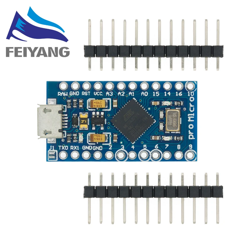

Доброго времени суток.
Не профи и ардуино занимаюсь от случая к случаю, для домашних дел, опыта почти ноль.

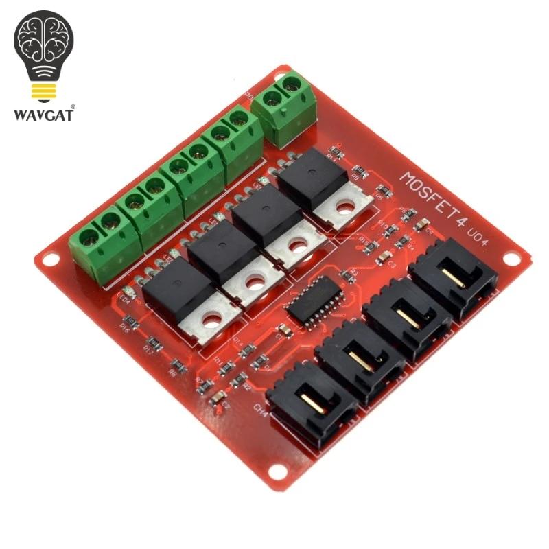

В прошлом году собирал одну поделку, все работало, проверял много раз, даже в итоге спаял что бы не на макетной плате была... в этом году взялся доделывать решил немного переработать логику и все ... после перепрошивки цифровые порты вроде как есть и даже вроде как работают (на плате  sparkfun pro micro с трудом могут зажечь 3в светодиод) но вот модули мосфетовских ключей отказались работать наотрез. Хотя если им подать на сигнальный вход 5в то все норм... помогите в какую сторону копать.
плата такая https://ae04.alicdn.com/kf/Hded72949a88d479e8f59d6c389003dfe7/Pro-Micro-...
мосфетовские ключи такие https://ae04.alicdn.com/kf/HTB1FWuLKFzqK1RjSZSgq6ApAVXa6/4-WAVGAT-IRF540...
схема простая цифровой выход на сигнальную ногу модуля с мосфетами земля общая на грядку с питанием (управляемых элементов) подается +5в.
Пробовал ардуинку питать 12В на raw вход, ситуация та же.
Пробовал любой другой порт использовать та же картина.
Плату тоже пробовал менять на новую (3 перепробовал ... ничего)
Для чистоты эксперимента взял китайскую nano - все работает как положено...
как так?

Помочь разобраться почему так. Мне для поделки нужна плата pro micro а не nano.

Я и писал 3х вольтовый светодиод тускло зажигается... Мультиметра, к сожалению, под рукой нет замерять, что там на выходе.

Если в параллель со светодиодом подключить модуль с мосфет ключами то все... уже не загорается.

UniDay
Зарегистрирован: 18.05.2019
b707 пишет:
ну вот сразу все ясно - pinMode() забыли, поэтому и нет напряжения на выходе
Добавил. Теперь код выглядит так:
   Serial.begin (9600);
   pinMode (2,OUTPUT);
    digitalWrite (2,HIGH);
    Serial.println ("on");
    delay (3000);
    Serial.println ("off");
    digitalWrite (2,LOW);
    delay (3000);
}//loop
Но ситуация не изменилась.

пока пин не был настроен на выход - оно работать и НЕ ДОЛЖНО.
Раз все равно не заработало - значит эта ошибка не единственная. Теперь рисуйте и выкладывайте схему, причем подробно, без упрощений
UniDay
b707 пишет:
Низкий поклон )) помогло (плата зависла)...
еще раз перезалил код и получилось)
