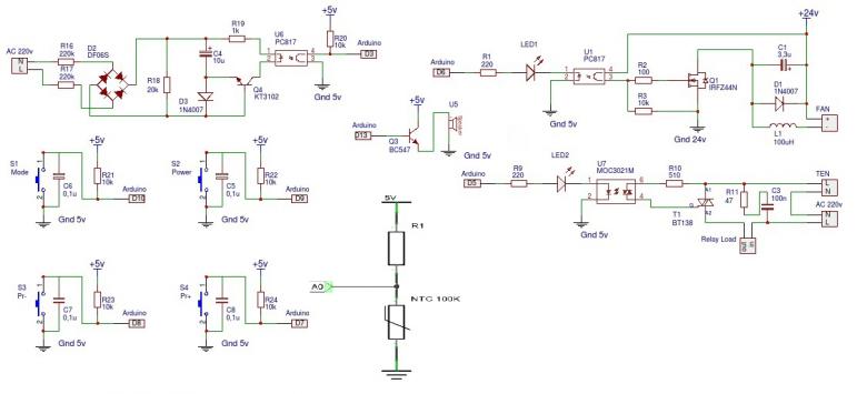

Привет всем очень требуется регулятор приточного воздуха в квартиру.
Суть такая, берем ардуино нано и подключаем датчик температуры, симисторный регулятор тенов, регулятор оборотов вентилятора, пид регулятор и защиты от перегрева и обрывов с звуковой сигнализацией и дисплеем.
Что есть :
мощность тенов 2 кВт на 220, куллеры 12 вольт, датчик резистивный с делителем .i2c дисплей, кнопки для управления режимами и температурой.
Я брал скетч от паяльной станции но без успехов ,не могу разобраться в коде.
Илья Смольников
Зарегистрирован: 12.08.2020
В общем это схема принципиальная
Так, а что от нас нужно-то?
Илья Смольников
Помочь со скетчем) программирование сложно для меня.
или переделать этот
