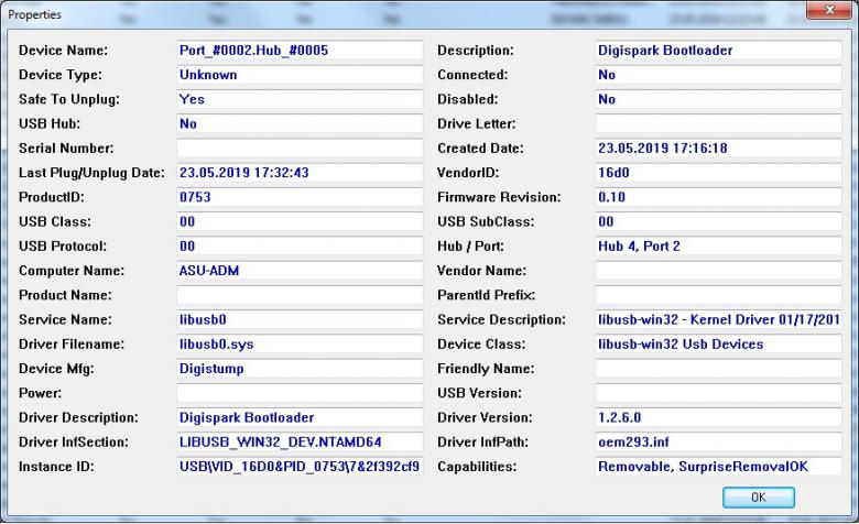

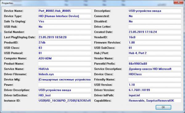

Приветствую.
Планирую испльзовать Digispark для хранения и ввоад паролей.
Столкнулся с проблеммой:
При подключении к компьютеру Digispark сначала обявляется в системе как Digispark Bootloader, затем, после запуска программы, появляется как HID устройство.
На компьютере, котором планируется использовать данное устройство появление каких либо не зарегистрированных устройств кроме как HID запрещено, карается отниманием премии.

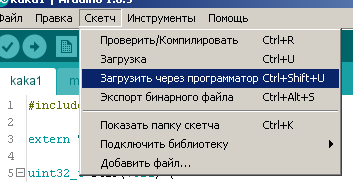

Mizar пишет:
Режим "Upload Using Programmer" выставляется автоматически при выборе способа программирования в IDE?
Вы когда-нибудь IDE видели? Там есть вот такая штука:
Вот ею Вы через программатор и загружаете.
Mizar пишет:
Правильно ли я понимаю: имеется штатная плата arduino nano (к примеру). При прошивке через IDE обычным способом, контроллер прошивается через загрузчик.
Если выбрать программатор, то при прошивке контроллера загрузчик стирается
Не просто выбрать программатор, а прошивать командой, которую я Вам показал выше.
Mizar пишет:
Если хотим вернуть загрузчик, то жмем кнопку записать загрузчик.
Жмите, если нужно.
Mizar пишет:
Нужно ли при этом менять фьюзы?
Это Вам виднее. Нужно - меняйте, не нужно - не меняйте. Фьюзы, которые IDE считает умолчательными, она сама установит. Какие именно - включите подробный вывод загрузки - она Вам расскажет.

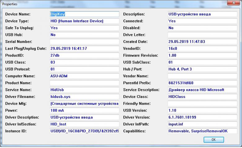

Mizar
Зарегистрирован: 23.12.2018
Я научился прошивать Digispark с помощью программатора USBasp из программы Arduino IDE.
Возник вопрос..... Пример с библиотекой DigiKeyboard.h в системе определяется как DigiKey.
В каком месте в примере или библиотеке хранится это название? как его изменить?
Jeka_M
Jeka_M аватар
Зарегистрирован: 06.07.2014
В файле usbconfig.h, строки:
#define USB_CFG_DEVICE_NAME     'D','i','g','i','K','e','y'
#define USB_CFG_DEVICE_NAME_LEN 7
Mizar
вот блин, а я все искал слово целиком.... Спасибо.
