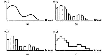

Что значит, аналоговый или цифровой?

serj-47 пишет:
