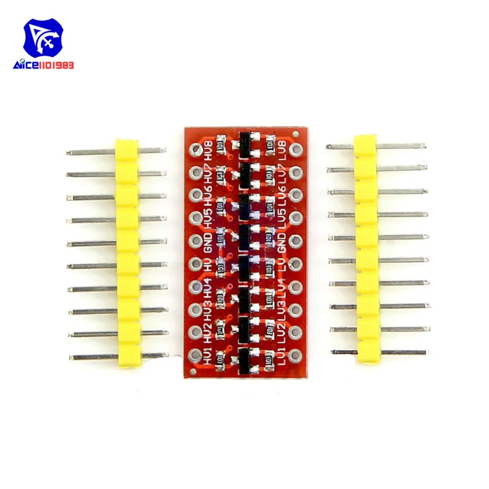

Я бы попробовал поставить преобразователь уровня, между МК и дисплеем. Что-то типа такого:
https://ru.aliexpress.com/item/I2C-IIC-8-Channel-Logic-Level-Converter-Module-Bi-Directional-Module-For-Arduino-Step-Up-3/32816690842.html
