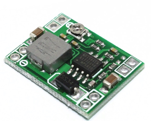

Назначение контактов в схеме и на печатной плате;
- Light на под рулевой переключатель дальнего света (моргание дальним светом)
- Light Com в зависимости от какого сигнала срабатывает дальний свет на под рулевом переключателе. На плюс + или на массу (зависит от конструкции авто)
- Klaxon на рулевую кнопку клаксона
- Klaxon Com в зависимости от какого сигнала срабатывает клаксон, на плюс + или на массу.
- 12 V питание 12 вольт
- GND масса
- Door – на концевик кнопки двери если срабатывание на массу
- Alarm на колокол авто сигнализации
- Door + на концевик кнопки двери если срабатывание по плюсу +
- GND
- Fuel на разрыв обмотки реле бензонасоса
- Park на концевик ручного тормоза или парктроник
- Stop на концевик кнопки ножного тормоза
- Ignit на провод замка зажигания (IGN1 авто)
- Start на провод внешнего запуска авто сигнализации

замечания принимаются? 7805 там не к чему (ест много). Ардуино можно спокойно от 4В запитывать, которые для СИМ800 приготовлены.
Спасибо! Замечания приветствуются. Надо попробовать запитать Ардуино не от 7805 а параллельно с СИМ800.
также гораздо лучше использовать dc dc MP1584 такой:
вместо mini 360 (фото ниже):
Последний намного более прожорливый. На хол.ходу ест уже 15мА. Первый же DC DC (MP1584) на ХХ вообще ничего не потребляет. Стоят одинаково.
В авто 15мА это не есть вообще ничего, в сравнении с потреблением СИМ800. Только mini 360 (MP23070) некоторые экземпляры греются или это их особенность. Раньше не работал с ними. Но на будущее учту, заказывал их 10 шт, пока закончатся...
ну там 15 там 30. Глядишь и 50 наберётся, а это уже грань. Все что более 50 - плохо. Я просто к тому что MP1584 стоит столько же, поэтому брать лучше его. И сим800 кстати в режиме ожидания (а в нём он и находится большинство своего времени) вообще почти ничего не ест (4..5мА). А если его в сон загнать дак и того меньше: 1мА.
а mini 360 (MP23070) можно в каких либо домашних не батарейных проектах использовать, или когда от зажигания только работают.
