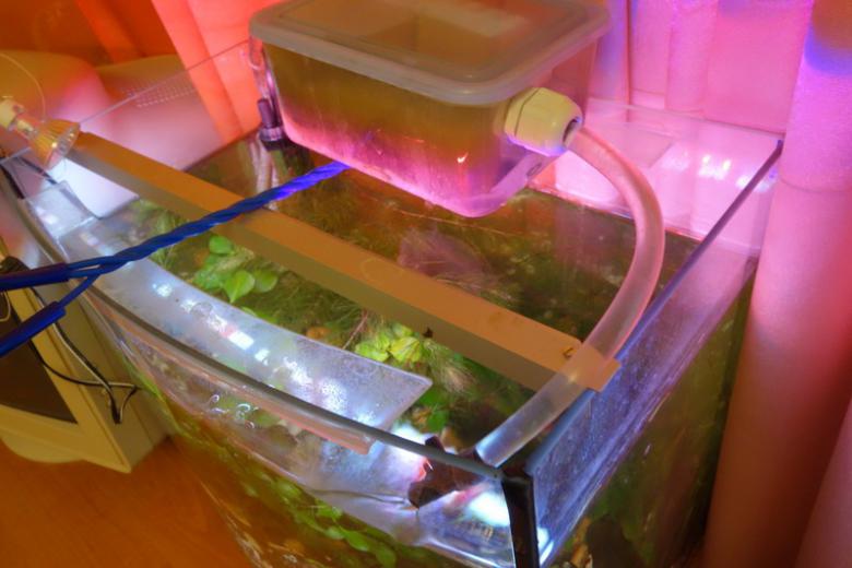

Вот он. Хороше виден самопальный внешний фильтр и алюминиевый уголок на котором СИД подсветки работают.

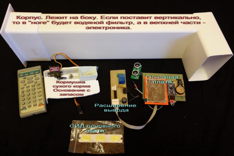

Подход к задаче не первый. Первый был в августе, когда прямо перед отпуском экстренно на таймерах (ардуиновском таймере и внешнем таймере для отсчета реального времени), сервоприводе и "геморое" лепилась кормушка сухого корма. Затем эпопея с переходом на СИД освещение. Теперь комплексный заход. В общем имееются предметы - см. фото, которые предполагается соединить вместе в законченое изделие.
Плюс китайский БД 12В 3А. На нем сейчас свет висит. Планирую собрать и включить побыстрей, а софт потом допиливать как получится. Текущая версия софта по сути - многоканальный таймер и димер, остальное будет позже.

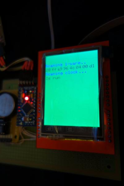

Немного о интерфейсе. При загрузке быстренько ищем устройства.

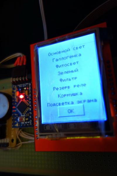

Выводим основной экран
Основной гемор в интерфейсописании - меню настроек. Их много, а будет ещё больше, там многое допеределывать..

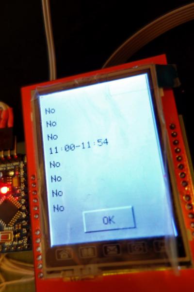

Выбор таймера

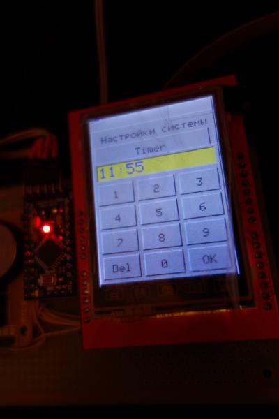

Ввод цифр - это в переделке ненуждается, токо озаглавить нормально.
Выбор канала вывода с платы расширения вывода. Тут ещё уровень ШИМ отображать и менять надо.
