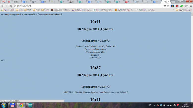

Отображать температуру с датчика DS18B20 и времени c DS1307 на дисплее 1602 и на веб-страничке через шилд W5100. Так же умеет зажигать светодиод на 8 пине в 19.00 и тушить его в 0.00 , позже на его месте будет твердотелоное реле, оно будет включать и выключать аквариумное освещение.
Есть некоторые планы для развития этого гаджета, и по ходу дела буду обновлять темы и просить тут совета у бывалых, так как я только учусь :)
На сегодняшний день код выглядит так:

PS. схему сделаю в скором времени, и приложу все необходимые библиотеки которые я использовал.
И наверное сразу задам вопрос, как можно на веб страничке показать состояние светодиода (горит/не горит в данный момент)
META HTTP-EQUIV="Refresh" CONTENT="180" и подмена ссылок на картинку светодиода при изменении их состояния. Т.е., должна быть картинка горящего светодиода и выключенного.
Не, это я знаю про подмену картинок, тут вопрос в другом, как в коде реализовать переменную ? и как ее вставить в текст странички
А как Вы зажигаете светодиод? На каком-то пине меняете состояние на HIGH. Вот оттуда и берите значение, или рядом взводите еще одну переменную для web-интерфейса. А дальше - курите код формирования странички Вашим ethernet-шилдом - там примеры наверняка есть.
Светодиод у меня зажигается воттаким образом
if(RTC.hour >= 19 && RTC.hour <= 23) digitalWrite(ledPin, HIGH);//устанавливаем время и зажигаем светодиодelsedigitalWrite(ledPin, LOW);// тушим светодиодТоесть мне нужно написать что то нипа :
Тоесть мне нужно написать что то типа :
Я бы делал как-то так:
if ( digitalRead(ledPin) == HIGH ) {
client.print ("Led ON");
или прямо из первого условия:
if (RTC.hour >= 19 && RTC.hour <= 23) {

И не могу найти где косяк , кстати после того как выдает вот это уже не получается обраттится на эту страницу и обновить, пишет браузер что страница не найдена
похоже этот мусор на экране изза того что перегревается микруха w5100, как только запускашь ардуину все работает, но когда все зависает она горячая очень, если дать ей остыть то после этого все снова работает минуты 3, можеть быть какие то параметры нужно поправить в скетче чтобы меньше нагрузки на него было, или я не прав? неужели никто не сталкивался ? есть конечно вариант прилепить на него радиатор на термопасту но это не особо хороший выход
Это фрагменты кода html странички, так что тут Ваша "микруха" скорее всего сажает контроллер так, что часть передаваемой информации теряется...
Почему то когда воткнута карта микро сд получается вот это, когда я ее вытащил стало все нормально, почему так может быть ?
