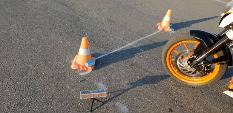

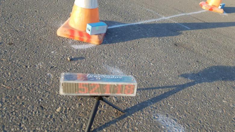

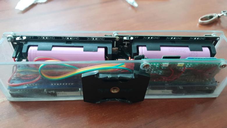

Альфа-версия комплекса измерения и индикации времени заезда для Мотоджимханы.
Мотоджимхана — спортивное испытание на время, в котором участники на мотоциклах соревнуются на самое быстрое маневрирование на асфальтовой площадке среди искусственных препятствий в виде конусов.

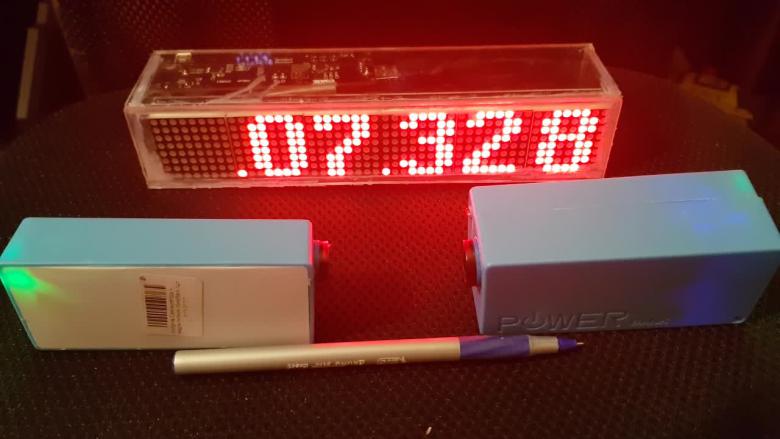

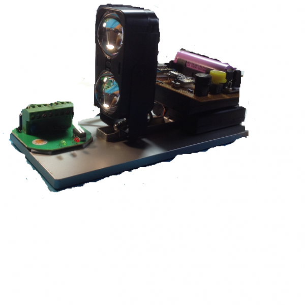

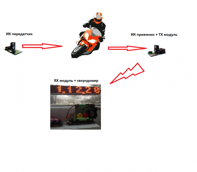

Комплекс состоит из:

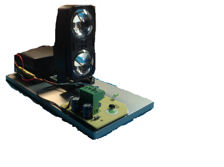

1.ИК датчики китайские барьерные датчики
Разобраны и установлены на основания.

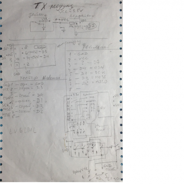

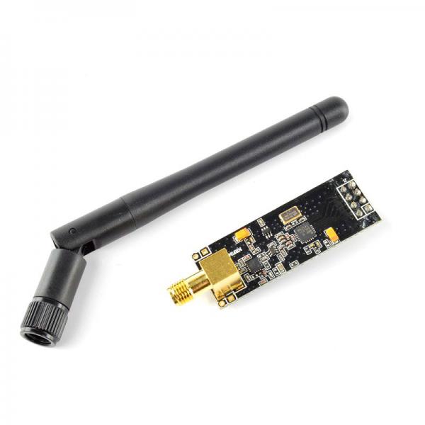

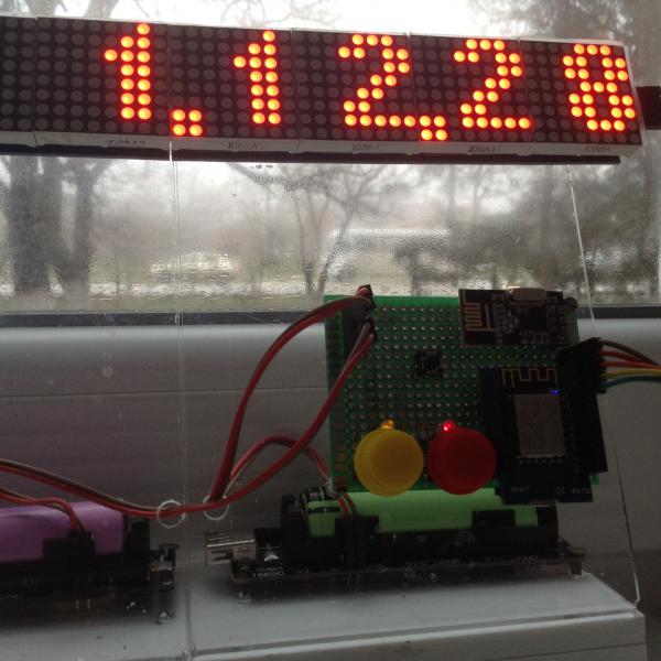

2.Плата TX . Содержит Wemos D1 mini + NRF24L01 + 18650 Wemos шилд;

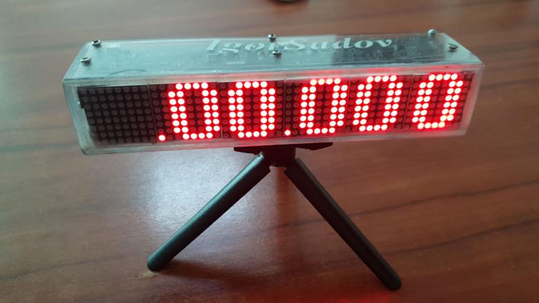

3. Плата RX – секундомер. Содержит Wemos D1 mini + NRF24L01 + 18650 Wemos шилд (2 шт. для отдельно питания контроллера и индикатора)+ MAX 7219 MATRIX (8 матриц 8х8);
4. Индикатор MAX 7219 MATRIX (8 матриц 8х8) для отдельно питания контроллеров и индикатора;

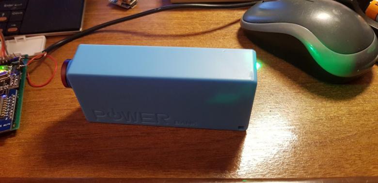

5. Батарейные контейнеры для питания барьерных датчиков ;
6. 18650 Wemos шилд для Arduino 3 штуки
Модуль срабатывает по «первому колесу». Задержка прерывания от датчика 5 сек. для предотвращения повторно срабатывания от «второго колеса». Результат индицируется, но не фиксируется. Индикация сохраняется до следующего старта. Питание каждого датчика от 8 батареек А2 или аккумуляторов. Питание контроллеров и индикатора независимое от элементов 18650, установленных в Wemos шилд, причем этот шилд, позволяет заряжать батарею по USB без выемки. Предусмотрен режим тестирования без подключенных датчиков. Всего установлено 3 шилда.

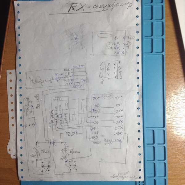

Схемы (пардон от руки, рабочий материал):
Датчики:
приемник
передатчик
секундомер+индикатор
На всякий случай скетчи
// Передатчик версии - Wemos D1 mini
// таймаут - задержка - игнорирования входа
// GPIO_PIN - принудительно на земле. Прерывание от внешнего датчика подачей единицы (VСС).
// последняя рабочая версия

delay_2=1;
fin=1;
Во! годная аппаратура!
У нас в Омске мотоджимхана пока почти не развита совсем, но интерес у людей появляется.
Буду знать, где взять, как это сделать! Благодарю!
К началу сезона 2018 прибор был "причесан" Игорем RC7LL. Заменены датчики на китайские HW02 и помещены в корпуса вместе с источниками питания. Индикатор также помещен в корпус вместе с основной платой и батареями. Эксплутационный испытания прошли успешно. В настоящее время прибор применяется на тренировках. Выкладываю некоторые фото и ссылку на тренировочный заезд. Будут вопросы, пишите.
Видео тренировочного заезда с применением секундомера.
https://youtu.be/FO-OQRoaRh0
https://youtu.be/JWy9GDgh6ro

Это она и есть. Самое капризное звено во всем проекте это как раз nRF24L01
а вообще надежнее работает вариант модуля с антенной
А какие там расстояния обычно между приемником и передатчиком? (абсолютно не представляю себе мотоджихану :)
Можно было бы перевести проект на HC-12, например - на открытой местности на 300-500м они должны работать надежно. Заодно и код немного переписать, а то уж больно он корявый :)
Кстати. в качестве табло можно взять матрицы типа таких - они значительно крупнее тех, что в проекте, для улицы будет удобнее (правда, от батарейки уже не пойдут, но наверно на месте соревнования всегда есть хоть одна машина, от аккумулятора вполне заработает)
Весь этот сетап должен быть небольших размеров и потреблять по минимуму, с рабоспособностью 6-8 часов, большой секундомер с управлением от пк и на р10 есть и давно используется на соревнованиях.
а ну как знаете
nRF все-таки рекомендую поменять на что-то более надежное и дальнобойное
а ну как знаете
может подскажете на что ?
например HC-12
