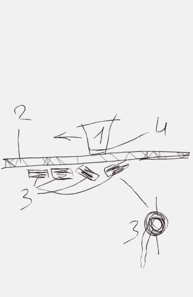

Ещё придумал: можно электромагниты крепить не жестко, а на подвесе как маятник. В момент передачи стопки от магнита к магниту, они будут наклоняться в сторону стопки, тем самым можно, как мне кажется скомпенсировать рывки. Хотя если магниты т-образные.... Это будет сложно сделать.
А ещё если будут не электромагниты, а тороидальные катушки без корпуса и сердечника, а к стопке плоский неодимовый магнит. И катушки на подвесе. Я бы нарисовал, но поскольку сижу с телефона (с компом пока беда) - это врядли получится более менее внятно. Сама задумка очень даже воплатима,так что не рубите творческий порыв на корню.:-)

Пытался пальцем на телефоне нарисовать. Может что поймете. 1- стопка,2 - барная стойка, 3- катушка с осью, 4 - неодимовый магнит приклееный на основание стопки.

Кстати тоже вариант. Если катушки намотать по такому же принципу как они расположены в статоре, только в развернутом виде. т.е. внахлест что бы одна заходила на другую. Только вот сердечник изготовить будет проблематично - это надо вырезать пластины из трансформаторного железа. Но можно и без сердечника, только на стопке магнит присобачить.
