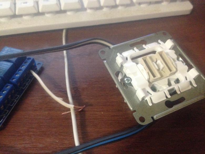

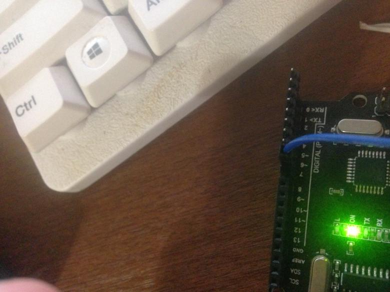

жёлтый - GND к арудино и к реле
Сделал фото как всё подключено и видео снял, чтобы было понятно https://www.youtube.com/watch?v=TFKl71JU8Wo
7 пин это int1 к реле(синий)
Чёрный к vcc и из него пока сделал скрутку с зелённым (vss на реле) и один провод от кнопки
Белый 14 (А0) ко второму пину кнопки.

Тебе ж сказали- учи матчасть. Без резистора у тебя ничего не будет работать. Нужна подтяжка. Либо внешняя, либо включаем внутреннюю. Если кнопка подключена к плюсу, то резистор к минусу и наоборот. У тебя уровень напряжения на входе меняется? Как контроллер поймёт, что ты кнопку нажал? Тогда учи его мысли читать.
Это у тебя не дребезг. Это антенна.
На сколько ватт резистор нужен ?
Любой мощности 1-100 Ком сопротивлением. Говорят же- можно включить внутренний подтягивающий.
Итак, все таки, кнопка у нас не силовая, а логическая (т.е. самой кнопкой мы не коммутируем 220В, а лишь изменяем логическое состояние на входе Ардуинки, которая в свою очередь управляет РЕЛЕ). Где-то в начале я именно это хотел уточнть у автора, но он начал писать что-то за лампочку, включенную в сеть.
Пожалуйста изучите вот эту страничку
https://www.arduino.cc/en/Tutorial/InputPullupSerial
а потом оставьте свою кнопку подключенной одним концом к ардуине, а второй конец УБЕРИТЕ с +5В и повесьте на землю.
а в скетче притяните вход (к которому подключена кнопка) внутренним подтягивающим резистором к питанию, как это указано в той ссылке, что я скинул.
Если после этого у вас все равно будет "дребезг" поборите его способом указаным в посте #4
Всем спасибо! Последнее сообщение от kasper007 помогло. Использовал сразу библиотеку титановый велосипед. Рабочий код в моём предыдущем посте. Мне надо было кнопку с +5В переключить на землю.
