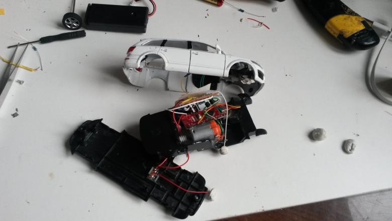

Добрый день!

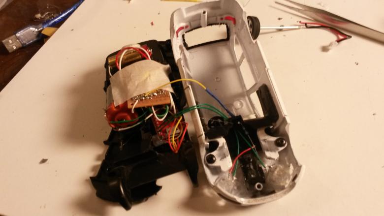

Возникла идея сделать из старой сломанной игрушечной машинки Audi Q7 (https://www.eradetstva.ru/products_p...7-23287-00.jpg) радиоуправляемую игрушку. За основу взял Arduino Nano 3.0 Atmega168P, в качестве радио модуля - HC-06, мотор DC 130 от другой игрушки и самодельный H-bridge. Путем выпиливания внутренностей смог разместить все это добро внутри корпуса и даже запилил фары из двух белых светодиодов. Код для ардуино писал сам с использованием библиотеки RemoteXY, все это было протестировано с питанием от внешнего аккумулятора Xiaomi, моторчик прекрасно реагирует на движение джойстика на телефоне и колоса крутятся в обе стороны даже со включенным светом диодов. Но вот возникла внезапная проблема - при подключении всей электроники к 9в батарейке схема перестает работать, а именно свет включается 10 раз из 10, а вот при движении джойстика ардуино почти всегда перезагружается и БТ подключение скидывается. Иногда все же удается запустить мотор, но БТ подключение все равно скидывается. Прошу помощи знающих людей, в какую сторону копать, схема подключения электроники прилагаю.
P.S. Я там и не смог придумать как сделать из обычной оси поворотную, чтобы иметь возможность рулить игрушкой, т.к. места для серво уже нет. Может кто-то уже сталкивался с подобной проблемой или имеются мысли на этот счет - буду крайней признателен за любую помощь.

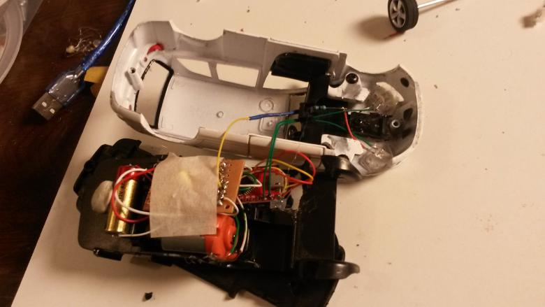

P.P.S На двух фото можно увидеть 12в батарейку - это была первая проба, в дальнейшем все тесты проходили с 9в батарейкой.
Батарейка - "крона"?
А 12в батарейка - 23А?
Всё так?
Да, 23а
Да, 9в "крона"
Крона не способна обеспечить ток необходимый электромоторам.
Используйте лучше аккумулятор.
Да, 23а
Да, 9в "крона"
При включённом моторе замерьте напряжение на 23А (или на кроне) - сильно удивитесь насколько оно просело.
Это очень слабые источники. Ищите другой. Какой именно - от размера зависит, но эти - очень слабые.
Да, 23а
Да, 9в "крона"
Спасибо, понял. Как вы считаете, получится использовать 3.7v 150 mAh 30C Li-Po аккумулятор, возможно с повышающим модулем до 5в? На али есть много разных вариантов и очень компактных.
Не знаю, сколько ест Ваша схема. Так, из общих соображений, ездить-то должно, но заряжать аккумулятор придётся очень часто.
