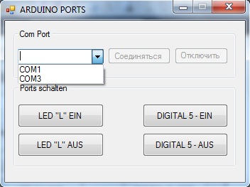

а вот с VB есть вопрос, как на VB автоматом выбрать com порт на которой висит дуина? и если дуины нет, то окошко VB сообщило бы об этом и висело в ожидании подключения.
Я с вами полностью согласен. код Arduino можно упростит и памяти займет (сделал на абум). Больше внимания обращал на VB.
Если я вас понял. Вы хотите чтоб порт автоматически выходил, как тут:
Imports System.IO.Ports.SerialPort Public Class Form1 Private Sub Form1_FormClosing(ByVal sender As Object, ByVal e As System.Windows.Forms.FormClosingEventArgs) Handles Me.FormClosing If SerialPort1.IsOpen Then SerialPort1.Write(ChrW(100)) End If End Sub Private Sub Form1_Load(ByVal sender As System.Object, ByVal e As System.EventArgs) Handles MyBase.Load 'Verfügbare Comports suchen Dim ports As String() = GetPortNames() Dim Port As String 'Combobox richtig sortieren ComboBox_Comport.Items.Clear() If ports.Length > 0 Then ' für alle COM-Nr. < 10 ein Leerzeichen einfügen For ii As Integer = 0 To (ports.Length - 1) If CInt(ports(ii).Substring(3)) < 10 Then ports(ii) = "COM " & ports(ii).Substring(3) End If Next Array.Sort(ports) ' das Leerzeichen in "COM x" wieder entfernen For ii As Integer = 0 To (ports.Length - 1) ports(ii) = "COM" & ports(ii).Substring(3).Trim Next End If 'In die Combobox übernehmen For Each Port In ports ComboBox_Comport.Items.Add(Port) Next Port 'Buttons setzen Button_Disconnect.Enabled = False Button_Connect.Enabled = False End Sub Private Sub ComboBox_Comport_SelectedIndexChanged(ByVal sender As System.Object, ByVal e As System.EventArgs) Handles ComboBox_Comport.SelectedIndexChanged 'Comport auswählen If ComboBox_Comport.SelectedItem <> "" Then Button_Connect.Enabled = True End If End Sub Private Sub Button_Connect_Click(ByVal sender As System.Object, ByVal e As System.EventArgs) Handles Button_Connect.Click 'Comport verbinden Try 'Buttons freigeben-/ sperren Button_Connect.Enabled = False Button_Disconnect.Enabled = True ComboBox_Comport.Enabled = False 'Comport Einstellungen SerialPort1.PortName = ComboBox_Comport.Text SerialPort1.BaudRate = 9600 SerialPort1.Open() Timer1.Enabled = True Catch ex As Exception 'Fehlermeldung MessageBox.Show("Achtung die Schnittstelle konnte nicht geöffnet werden! " + e.ToString _ , "Ausnahmefehler", MessageBoxButtons.OK, MessageBoxIcon.Error) Button_Connect.Enabled = True Button_Disconnect.Enabled = False ComboBox_Comport.Enabled = True End Try End Subнет, вы просто строите список портов и вручную выбираете тот на котором дуина. а задача что бы порт был выбран автоматически. при подключении каждой новой дуины, ей назначается новый порт как новому устройству. также на разных компах порты назначаются разные. даже при двух компах трёх дуинах уже нужно задумываться какой порт правильный для конкретной комбинации.
На мой взгляд оно должно работать так: строится список портов, и после они все последовательно опрашиваются. нашли дуину, подключаемся, не нашли - говорим нет таких. И было бы всё просто, если бы в построенном списке не отображались порты назначенные виртуальным устройствам (для мобильников например). Попытка открыть такой порт где устройство физически отключено - вызывает ошибку.
ГИС Русса например находит GPS модули именно так, нашли модуль, подключились, не нашли, ждём появления модуля...
подозреваю, что ошибки нужно как то перехватывать и обрабатывать, однако такое без подробного примера мне пока не по силам..

DimportsAsString() = GetPortNames() как исправить???Ардуино контролирует нагрев куба по термосопротивлению. Нагрев включаю отсылая "1" с кнопки на VB. При работающем нагреве (пин 12, реле) включаю "Монитор порта" Ардуино, или "Плоттер", чтобы наблюдать рост температуры или график ее - пин 12 отключается!
Как сделать так, чтоб и нагрев был и Монитор или плоттер наблюдать можно было?
Никак, две программы одновременно не могут обращаться к одному порту. Самое простое - посылать "1" через монитор порта. Чуть сложнее - дописать свою прогу на VB. чтобы она заменяла Монитор.
Благодарю за разъяснение!
